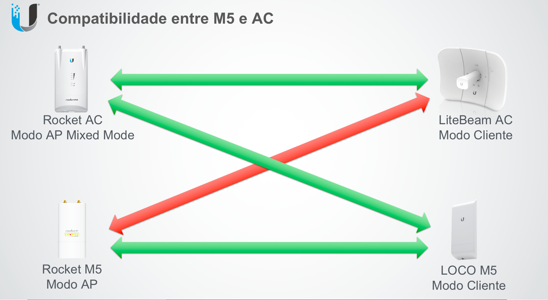

    Quero começar a usar AC. Preciso trocar todos meus clientes?
    NÃO! Você não precisa trocar os todos os seus clientes para AC.
    Você pode trocar o seu AP ROCKET M5 por um novo modelo de Access Point AC sem problemas. Basta ativar o modo PTMP Mixed Mode no seu AP AC que você poderá ter tanto clientes M5 como AC conectados ao mesmo painel.
    https://forum-pt.ubnt.com/discussion/1351954/como-conectar-clientes-airmax-m5-802-11n-a-um-access-point-airmax-ac
    Quanto à performance, com clientes M5 e AC conectados no mesmo AP AC, o AP vai respeitar a modulação máxima de cada cliente individualmente.
    Atenção: Para ativar o modo PTMP Mixed Mode, todos os clientes M5 devem estar atualizados com a versão do airOS 6 ou superior, e o AP AC na versão 8 ou superior. Os Access Points AC operam apenas com o protocolo proprietário airMAX. As CPEs AC não são compatíveis com APs M5.

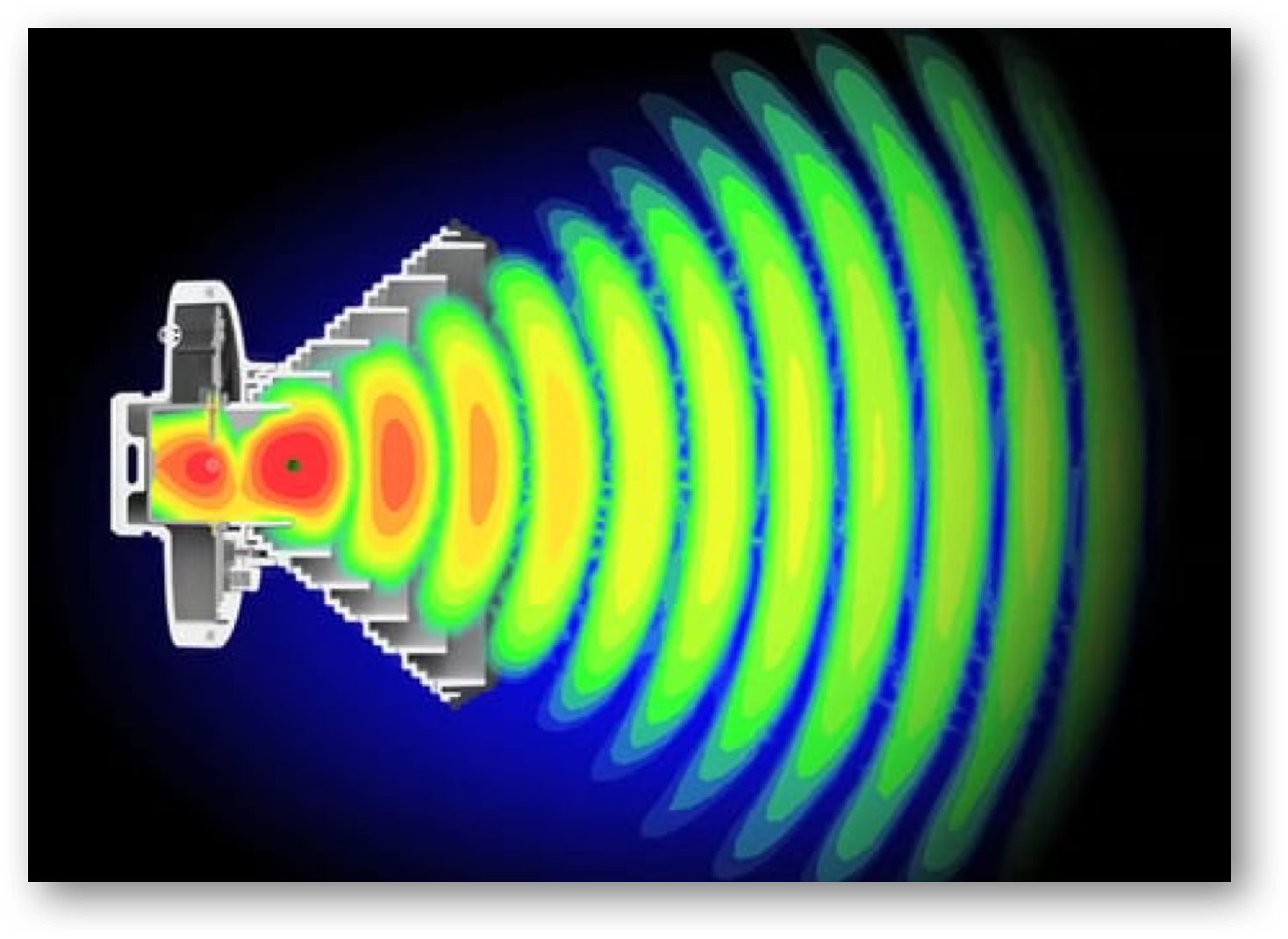

    Quando eu devo usar as antenas do tipo corneta (PrismStation)?
    As antenas corneta têm alta concentração de sinal (diretividade), sem lóbulos laterais, portanto escutam/falam apenas em uma direção e "ignorem" todas as outras. São ideais para torres com muitos APs próximos uns aos outros.
    Distância → Em cenários com muitas CPEs próximas à torre, as antenas corneta reduzem a área de cobertura atendida e assim o rádio ”ouve” menos ruído.
    Ruído → Se houver muito ruído lateral ou vindo de trás, a isolação da antena corneta garante que esses ruídos não afetem o rendimento do rádio.
    Espaço → São antenas muito mais compactas e leves, podendo ser instaladas em mastro (imagem ao lado).

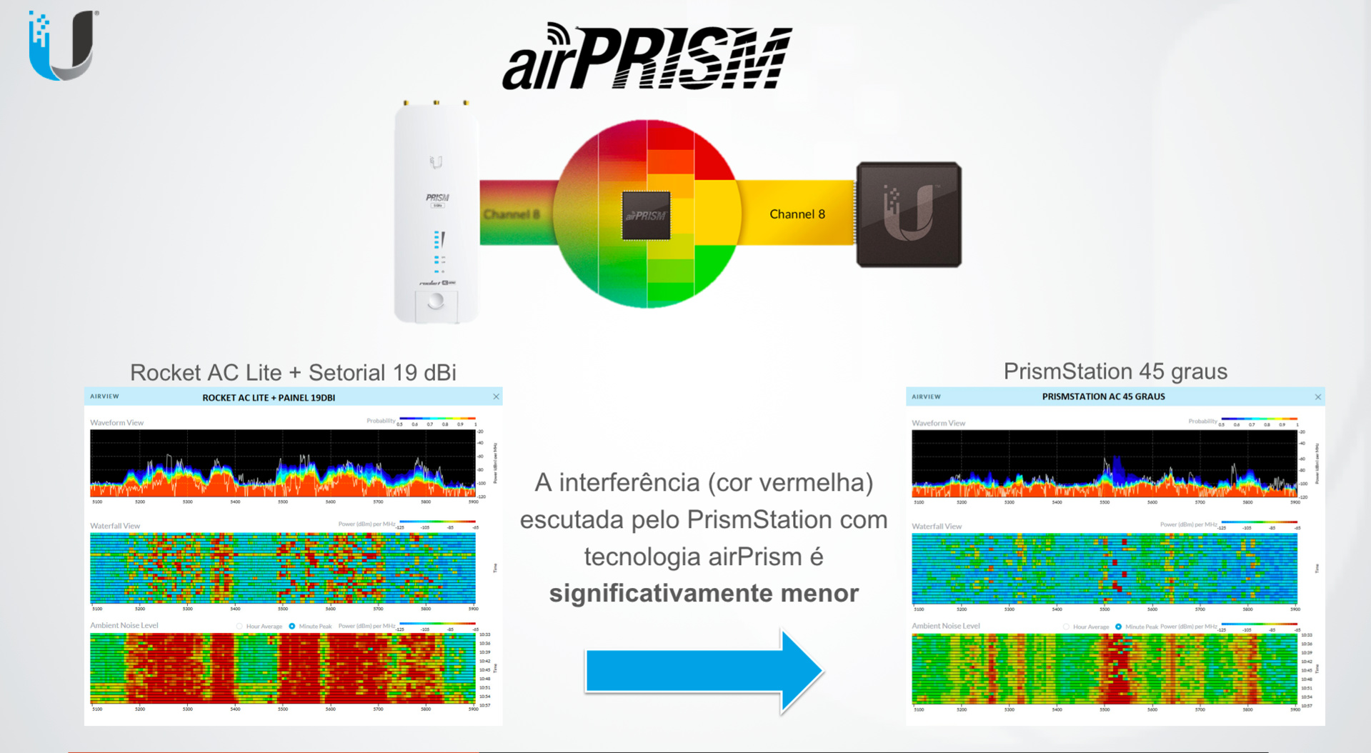

    O que é o Filtro airPrism?
    Mas e se interferência for gerada pelo concorrente? A solução é o filtro de ruído dedicado airPrism.
    Os chipsets wireless convencionais compartilham um único circuito para as funções de processador MAC e filtro RF, enquanto que os rádios com airPrism possuem um filtro separado dedicado (airPrism) que consegue diminuir o ruído escutado pelo rádio através de técnicas avançadas de processamento de sinais.
    airPrism Antes vs Depois: https://forum-pt.ubnt.com/discussion...-no-mundo-real
