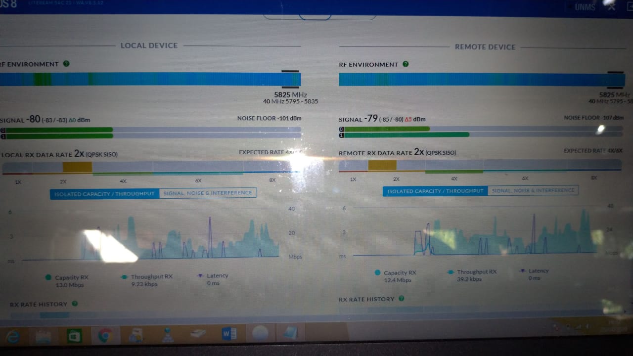

    Senhores boa tarde!
    Tenho esse enlace montado:
    2 LiteBeam 23 dbi - 450 Mbps
    Distancia aproximadamente do enlace - 690 metros (visada total)
    Qual configuração ideal?
    Ultimamente estou utilizando o enlace em 40 Mhz - 5825 a 5835 MHz
    Não estou satisfeito com o desempenho, uma vez que tenho fibra optica chegando a 60 Mb. Atualizei o firmware das antenas e gostaria de saber se tenho como melhorar o sinal. Captei um print das configuraçoes. Aguem pode me dar uma ajuda para melhorar o sinal?
Nome:	         enlace_estiva.jpeg
Visualizações:	293
Tamanho: 	79,2 KB
    Desde ja agradeço
    Att
    Antonio Cesar

    Sinal -79dBm é pior que lixo, nem sei como está conectando com sinal tão ruim!
    Pra passar throughput tipo 120Mbps half vai precisar sinal tipo -55dBm.
    Se a distância é 700m e está com esse sinal lixo, então com certeza tem obstáculo na frente OU você alinhou muito errado. Em 700m mesmo com só 10dBm de potência teria sinal maior que -50dbm (Maior é -49, -48, -47, etc). Refaça essa instalação, tem algo muito errado nela.
    (E tira print. Foto é amadorismo demais, não dá pra ler nada direito, print é uma tecla)

    Primeiro se esse sinal tá assim, como disse o amigo @rubem, a visada não é
    Citação Postado originalmente por Pazebao Ver Post
    Tá obstruído, tem alguma coisa na frente, ou o alinhamento tá zuadíssimo. O sinal deveria ser maior que esses -79dBm. Maior na casa dos -50dBm, ou maior ainda na casa dos -45dBm.

    não era nem pra linkar com esse sinal, ta muito ruim, ta horrivel, não esta alinhado, não tem fresnel, não tem visada, vai ter que melhorar isso muito , diferente no delta da polaridade, 0db em um lado, 5 db do outro, faz direito, tem potencial pra passa sua banda toda, basta respeitar o funcionamento do aparelho, nessa distancia ai com visada tem que bater facil -45
