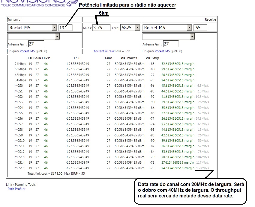

    Se calcular aqui: http://mayo.nuvisions.net/ubnt_link/
    O calculo fica:
Nome:	         calc.jpg
Visualizações:	474
Tamanho: 	209,2 KB
    É um equipamento cuja potência no maior data rate vai até 24dBm, coloquei 19dBm e ainda assim tem sinal mais que suficiente, quando se usa potência limitada bem abaixo do limite o hardware aquece menos, distorce menos pacotes e então há menos perdas de dados. Com esse sinal de -50dBm poderá usar o maior data rate e terá o máximo throughput que o hardware aguenta, nesse caso o limite será a porta ethernet, terá tráfego real de quase 100Mbps, na prática por conta do cabeamento e switch provavelmente na casa dos 90-95Mbps, igual se tivesse um cabo de rede entre as lojas, o ping de 4ms não gera problemas em ERP, sempre que fizemos isso em filial roda tudo como se fosse rede local mesmo.

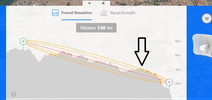

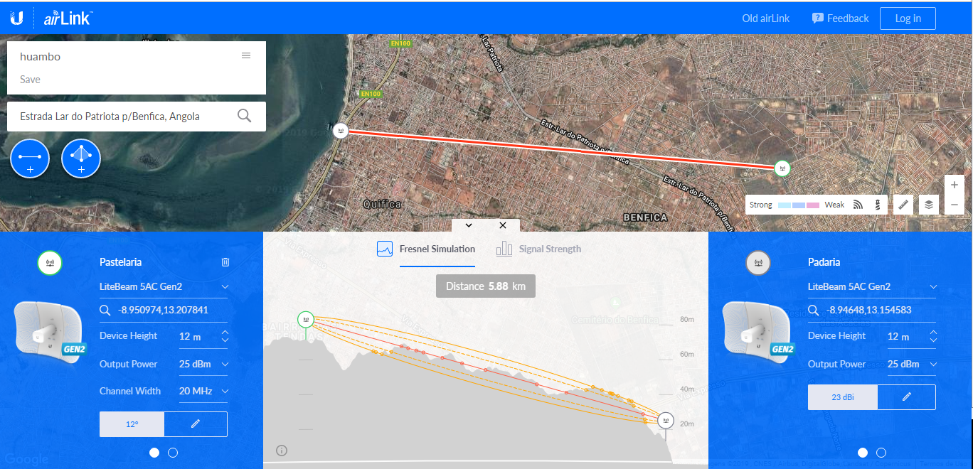

    A pastelaria está no nível do mar, ou seja, mais baixo do que a Padaria. Subi no telhado da padaria,usei um binóculo e não consegui ver a Pastelária.
    Existe uma elevação entre a Pastelária e a padaria.
    Não tem prédios no meio.
    Calculei usando https://link.ui.com/
Nome:	         Zona de Fhresnel.PNG
Visualizações:	576
Tamanho: 	1,40 MB
    este é o resultado (ver imagem)
    Rubem, se o meu cliente preferir investir mais caro em equipamentos? poderia eu conseguir contornar os obstáculos da imagem?

    Teria que fazer a zona de Fresnel ficar acima dos obstáculos, provavelmente só com uma torre de 45m no lado "Padaria". E isso custa muito caro, no Brasil dá uns US$ 40 por metro linear de torre barata estaiada, mas talvez no local não tenha espaço para estaiar uma torre tão alta, se tiver que usar torre auto-portante precisa um bloco imenso de concreto em baixo, e custará talvez US$ 60 por metro linear.
