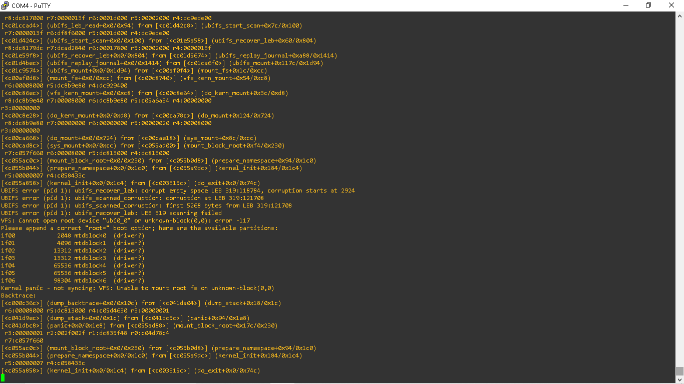

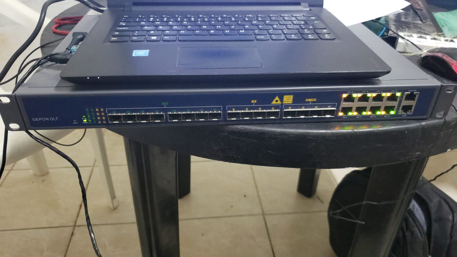

    Apos uma pane eletrica ela nao inicializa e os leds ficaram acesos gostaria da ajuda de vcs pois estou sem opçoes no momento
    gostaria de umas dicas de como enviar a firmware para ela via porta console desde ja venho agradecer a todos

    Pode começar pela fonte que caso seja interno as saídas de 12; 5 e 3,3 volts mas sendo fonte externa costumam ser de 12 volts ou 24 volts.
    Ao inicializar se a fonte cair 15% de sua tensão nominal por 200 milisegundos ou mais ele trava mas aparentando como se estivesse tudo normal.
    Alguma oficina de eletrônica local ou em alguma cidade próxima pode resolver, mas como sempre de alguém confiável por que costumam se de dupla face o PCI.

    Já aconteceu o mesmo comigo aqui.
    Por sorte tinha outra olt que iria por em outro lugar.
    Mas adivinha,quando ia leva-la para reparo ela voltou a funcionar sozinha.
    A sua levou quanto tempo para voltar a funcionar ?
    Padrão Re: Olt - v-solution v1600d8 nao inicializa leds acesos
    Amigo,pelo observado tudo indica que o pr9blema seja elétrico.
    Se algo lógico não iria voltar a funcionar.
    Após desligar e ligar algumas vezes o equipamento voltou a funcionar.
    Pode ser algum capacitor nas fontes.
