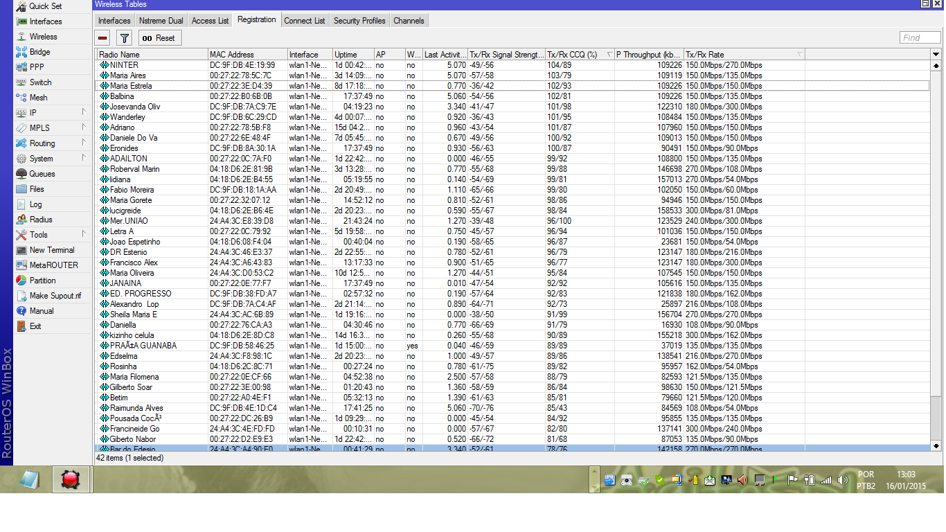

    olá, alguem ja testou ou utiliza 912 em painel setorial 20 dbi ou 16 dbi, clientes com argrid m5?

    Aqui eu uso com Base Station 17 dbi, show de bola de sinal e P Throughput otimo.
    Padrão Re: mikrotik 912 painel setorial 20 dbi ubnt
    Na minha humilde opinião, já que você vai utilizar Airgrid M5 no Cliente, eu iria de Rocket mesmo, digo isso pelo Airmax, tem gente que não gosta de usar, em Ap com menos de 20 clientes beleza, ele nem faz falta, mais tu pega um AP com 30 40 50 clientes, já tive caso aqui de ter Ap com 40 cliente e a latência lá em cima, os data rate tx dos cliente tudo em 6.5Mb, e eu simplesmente ativar o Airmax e a latência ficar no máximo 4ms, e os data rate subir, em PMP o TDMA é indispensável, se você prefere mikrotik, sugiro usar MK nos clientes também utilizando o protocolo NV2, que no caso é o TDMA da mikrotik, ele funciona semelhante ao Airmax, ele cria janelas de tempo de transmissão para cada cliente, onde que cada CPE ira "falar" na sua fez, gerando assim menos interferência e uma sincronia quase perfeita na sua célula.

    Tenho aqui uma para testes a quase 3 meses, basestation 17° 90° + rb912 com 40 cadastrado media de 8mb de trafego.
    Radios cliente nano loco,airgrid e sxt, até o momento aprovado. Nivel SNR muito superior se comparado a rocket m5, o maior problema e nao conseguir fazer um backup das configuraçoes wire para em caso de queima o processo de trocar ser mais rapido e dinamico.

    @Aurio Se usar dessa forma com nv2 ativo vai ficar show de bola.
    @deson00 no backup ele nao restaura as configuraçoes do wifi, ai ter que ficar anotando ssid,canal,data rate e etc é muito chato e trabalhoso, alem do que dificulta e muito uma terceira pessoa dar o suporte.
    Mesmo dando /compact export ele até salva mas da erro na hora de importar, acho isso ridiculo.

    Não tem muito segredo, configura todas as CPEs como Station Bridge e deixa marcado os 3 protocolos (802.11, NStreme e NV2) , quanto a configurações extras, aqui deixamos tudo em auto as modulações visto que nas novas versões do RouterOS o rc obedece ao AP.
    Como experiência posso dizer que vai conseguir uns 50-60 clientes e se todas as cpe estiverem bem instaladas passa de 15-25mbs tranquilo (planos de 1-3mb)
