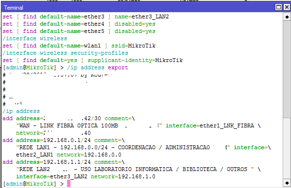

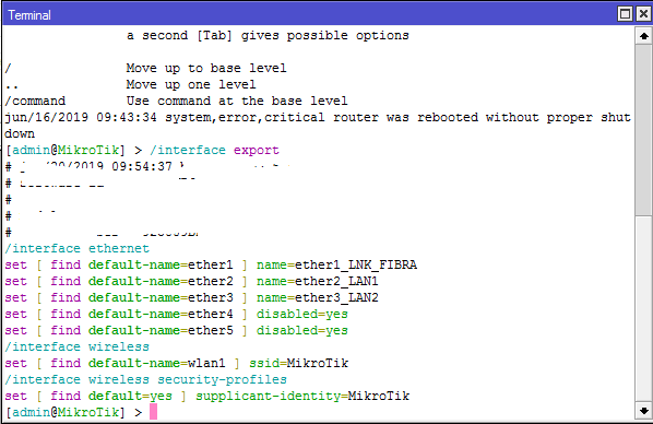

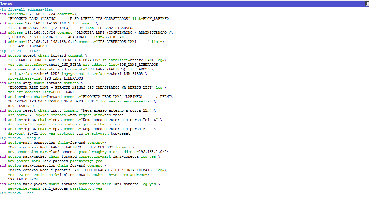

    Bom dia csjuniormga segue as informações...
Nome:	         interfaces.png
Visualizações:	104
Tamanho: 	17,3 KB
ID:      	69653   Clique na imagem para uma versão maior
Nome:	         firewall_regras.png
Visualizações:	124
Tamanho: 	56,2 KB
Nome:	         ips_address.png
Visualizações:	124
Tamanho: 	25,8 KB

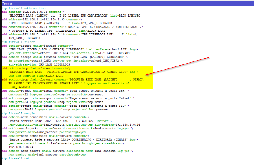

    A principio a regra abaixo esta bloqueando o acesso entre as redes.
Nome:	         2019-06-23 18_50_45-attachment.php (1205×667).png
Visualizações:	108
Tamanho: 	175,0 KB
    Uma solução rápida é adicionar nas regras o out-interface=ether1_LNK_FIBRA que deverá ter o trafego entre as duas redes funcionando.

    csjuniormga bom dia obrigado pelo retorno. Bom estas regras que voce indicou bloqueia toda a faixa da lan1 e libera apenas os ip que cadastrei em liberados.... tanto pra lan1 quanto lan2. Mas vou fazer o teste de liberar pra verificar. mas como disse anteriormente fiz aquela regra e liberou "all ethernet". Mas testei novamente tirando o "all internet" (isso em nat) e pingou... Mas agradeço a boa vontade de todos em ajudar... Obrigado.
    Att,
    Fabiano
    Padrão Re: Comunicação em redes distintas
    Sim,faz o teste. é que da forma que a regra esta implementada ela esta bloqueando todo o trafego.
    Para resolver isto, vc tem que dizer o destino ou a interface de saída. Faz o teste que vai funcionar.
