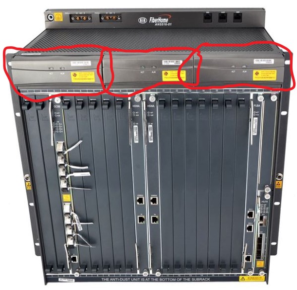

    Alguem teria uma foto de onde fica esse bendito do parafuso? Já procurei de tudo quanto é jeito e não achei nada!!!
    Citação Postado originalmente por jlima2001 Ver Post
    Qual o modelo da sua OLT???
    16, 6 ou 2 placas?
    Citação Postado originalmente por ZoharBR Ver Post
    16, 6 ou 2 placas?
Nome:	         fiberhome-olt-an5516-0100477154291.jpg
Visualizações:	300
Tamanho: 	85,5 KB
ID:      	69568Clique na imagem para uma versão maior
Nome:	         olt-fiberhome-an5516-06b.jpg
Visualizações:	333
Tamanho: 	175,8 KB

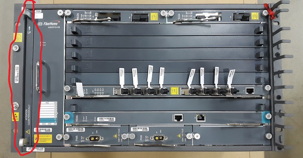

    na grande se nao me engano o filtro fica junto da FAN
    na media o filtro e separado
    como na imagem
    nao tem parafuso nao sao somente pressao e vc solta, na grande fica debaixo aperta e puxa na media so apertar e puxar

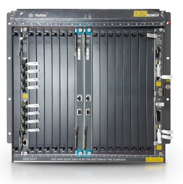

    Entao, a minha é a 5516-01.
Nome:	         Screenshot_1.jpg
Visualizações:	328
Tamanho: 	36,5 KB
    O filtro é embaixo. Como faço nesse caso?
    Padrão Re: Filtro de poeira da OLT FIberhome
Visualizações:	328
Tamanho: 	36,5 KB
    Ele sai de vc movimentar ele pra trás e pra frente
