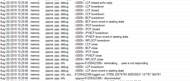

    pesquisei por esse logo e não encontrei nada então habilitei o debug do log e descobri que antes da queda do cliente aparece essa mensagem.
Nome:	         debug.png
Visualizações:	400
Tamanho: 	39,1 KB

    Essa quantia não deveria apresentar problemas. Acredito que o keepalive timeout esteja com 15 segundos ou mais, se sim, tente entender o problema. A mensagem ali de "peer is not responding" quer dizer que algo fez com que o processo de pppoe que esta atendendo aquele cliente, ao enviar o pacote LCP esperando uma resposta positiva, não obtivesse resposta alguma, assim ele acredita que a sessão pppoe não precisa ficar estabelecida, o problema, do meu ponto de vista, não é o mikrotik em si, mas algo que esta "interrompendo" a comunicação na camada 2 (onde se estabelece o LCP) e assim "enganando" o serviço de pppoe.
    Se você já não fez isso, a critério de teste, pode deixar o keepalive timout em 60 segundos, para ver se ainda vai apresentar o problema.

    O Keepalive timeout esta é 10 segundos, como eu pesquisei bastante conseguir entender como funciona o pppoe e cheguei nessa mesma conclusão sua, rsrsrs deve ser algo entrea CCR e a Rede VDC que seria um switch gerenciavel, antes eu estava com um switch cisco 2960, tirei ele e concentrei tudo em um datacom 2104 EDD e ainda continua caindo. O teste que irei fazer no momento é colocar um roteador direto na CCR e ver se esse pppoe apresenta alguma queda.
    Vou colocar em 60 segundos pra ver se resolve.

    Se for um problema na L2, terá o mesmo problema com Mikrotik, Cisco, Juniper, etc.
    Eu até chutaria loop de rede mas apareceriam mensagens de MACs duplicados no log do RouterOS.
    Em uma rede com 45 sessões, até uma RB750 deveria rodar sem problemas.
    Pelo log, aparentemente o enlace caiu e derrubou os clientes.
