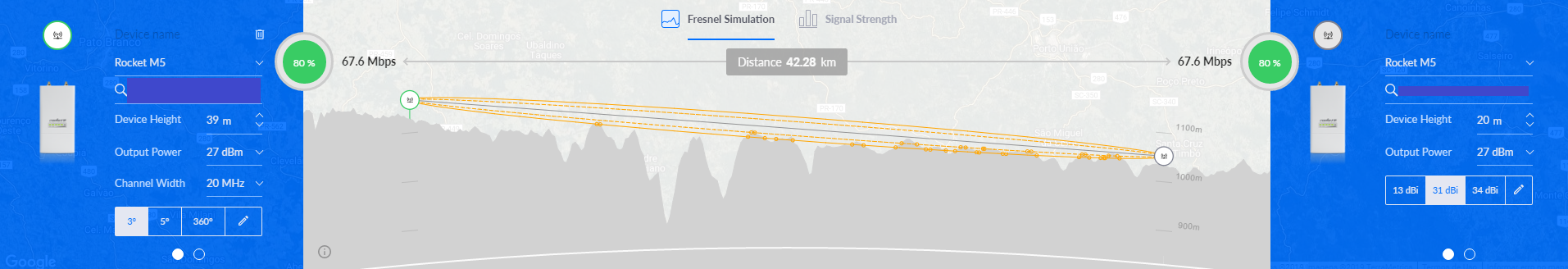

    Gostaria saber se alguém já fez algum enlace sem completa visada na distancia de 42km com esses equipamentos?
    UBIQUITI ROCKETM5-BR 5GHZ ROCKET MIMO AIRMAX HOMOLOGADO
    UBIQUITI RD-5G30-LW 5GHZ ROCKET DISH 30DBI AIRMAX ANTENA
    Será que seria melhor fazer 2 enlaces para ligar esses dois pontos?
    Esse enlace não precisa passar muita banda.
Nome:	         Enlace Mat X Vit.PNG
Visualizações:	252
Tamanho: 	592,4 KB

    Regra geral dos enlaces via rádio: Sem visada = Sem chance. Não importa se é equipamento X, Y, Z ou rádio Nasa.
    Se em poucos Km já é um problema em 42km é provável que nem funcione.
    Já faça uma prospecção e analise uma repetição viável no meio do caminho.

    Não é fisicamente possivel enlace sem visada nessa frequencia.

    A chance é muito pequena de dar certo, se for analisar, o relevo do airlink, ainda temo que colocar a vegetação, que provavelmente no primeiro morro da direita deve ter de uns 10 a 15 m de altura, aí já eras! Sem chance!
    Melhor coisa de se fazer é o que os colegas falaram, fazer uma repetição no meio do caminho!

    Porque vc não aumenta essa torre de 20m? Veja se melhora e teste a visada.

    Egon pra onde este enlace home 42km com dish de 30dbi fica apertado
    não vai ter um sinal bom não e modulação baixa
    depois me passe pra onde vc quer ir que talvez nos tenha alguma torre no meio ai ajuda a escapar dos obstáculos
