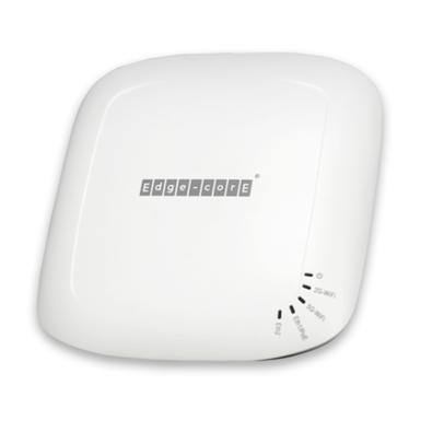

    Peguei uns 10 roteadores desse de uma empresa, só que não consigo acessar eles de nenhum modo!
    Já tentei resetar. Já tentei senha padrão, senha alternativa que achei na internet e nada!
    Se alguém tiver uma idéia de como faz para dar hard reset nesses roteadores ou upar o firmware como a gente faz com Ubiquiti ou Mikrotik eu fico agradecido!
    O modelo é EDGE-CORE ECW5211-L

    Padrão Re: Edge-Core ECW5211-L senha ou firmware
    How to factory reset (hard reset) ECW5211-O :
    You can factory reset your Edge-corE ECW5211-O in the following way(s)
    1. When the router is on, press the button reset and hold for 30 seconds.
    2. While holding down the button reset, turn off the power of the router and hold down the button reset for 30 seconds
    3. While holding down the button reset, turn on the power to the unit again and hold for another 30 seconds
