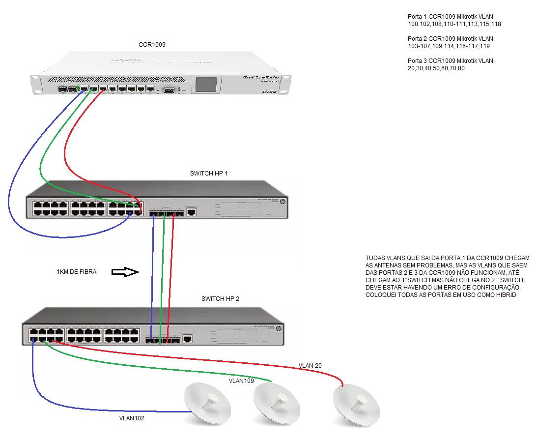

    Boa tarde a todos e desde já um feliz 2020 pra galera; agora vamos a zica, estou tentando sair com 3 portas de uma CCR1009 e passar por 2 switch HP v1910, até distribir as vlans entre algumas antenas na torre, distância de 1km um do outro, acontece que todas as vlans que saem da porta 1 da CCR chegam ao destino perfeitamente, agora as vlans que saem da porta 2 e 3 da CCR até chega no 1° switch mas não chega no 2° switch, devo estar errando em algo, gostaria de manter desta forma para não estourar a banda de uma única porta na CCR visto que o tráfego pode chegar próximo de 1GB, todas as vlans estão configuradas como tagged e a porta hibryd, se alguém puder dar uma luz ficarei agradecido. Abaixo um desenho meia boca pra tentar explicar.

    problema resolvido, parece que não é possivel a comunicação de mais de um cabo entre o mesmo switch (não tenho certeza disso), fiz um port aggregation usando 2 portas sfp em cada switch, interliguei os 2 com as portas configuradas com trunk e pronto, 2gb de banda disponível entre os 2 switchs. O legal é que dá pra sair da CCR usando quantas portas for necessário.
