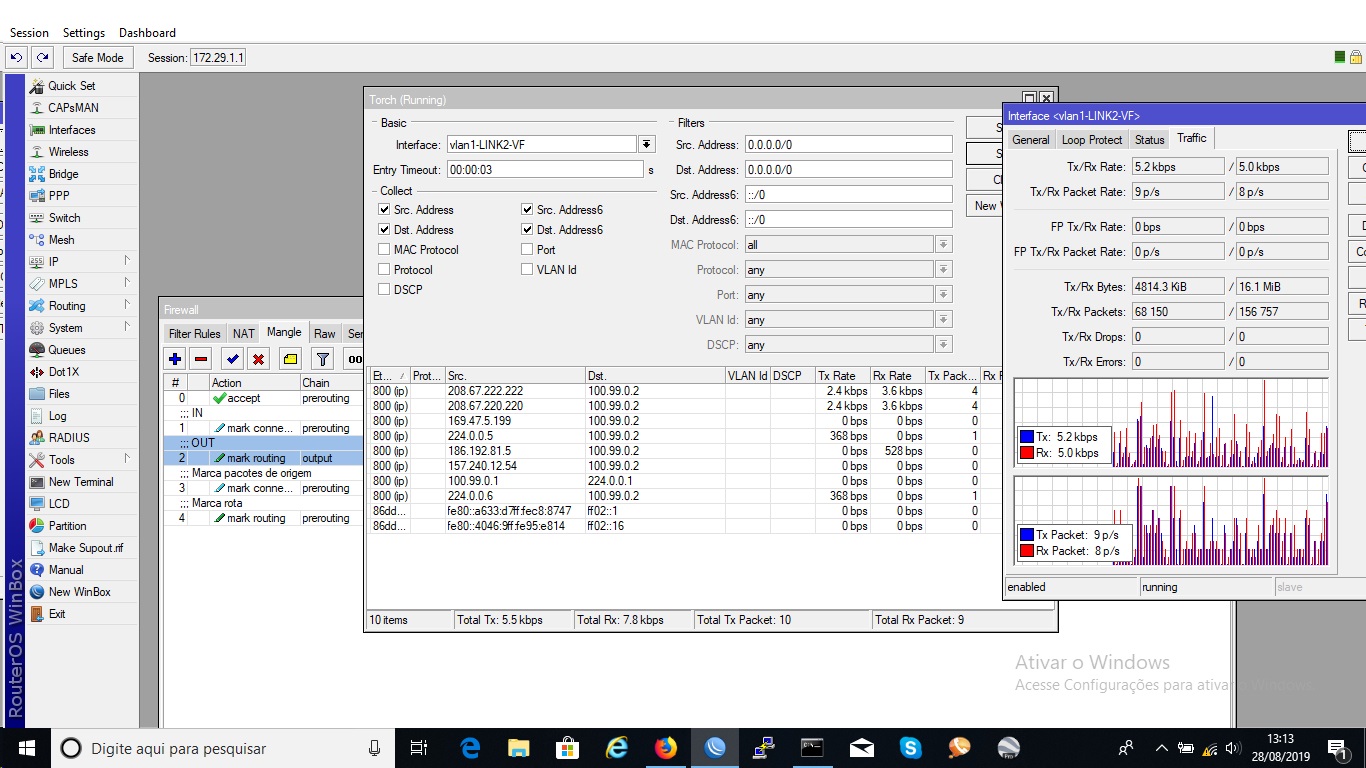

    Olá pessoal
    Já possuo AS com 1 link fazendo BGP funcionando perfeito com rota default
    Queria saber se é possível, no mesmo roteador, incluir na mesma rede mais 1 link normal, sem AS com somente 1 ip público da operadora para compartilhamento em ip local.
    Já tentei fazer marcações com mangle, mas o maior problema é a rota default para o link sem AS
    Eu queria que os clientes PPPoE com ip 100.99.1.0/24 trafegassem no link sem AS

    então.. fiz tudo isso, criei uma rota 0.0.0.0/0 para o gateway da ONT que me fornece o link sem AS com a marcação conforme fiz no mangle e não vai.. o engraçado é que peguei uma RB e conectei ao meu sistema com configuração simples e deu certo, mas dentro da minha rede não funcionou, eu vejo tráfego na interface da ONT mas não tenho navegação, fiz nat com masquerad e src-nat também nessa interface...

    fiz essas regras com marcação de conexões de entrada e saída e ainda não tenho navegação! mas vejo que há dados trafegando na interface...
    /ip firewall mangle
    add action=accept chain=prerouting dst-address=100.99.1.0/24 src-address=100.99.1.0/24
    add action=mark-connection chain=prerouting comment=IN connection-mark=no-mark in-interface=\
    vlan1-LINK2-VF new-connection-mark=LINK-VF_conn passthrough=yes
    add action=mark-routing chain=output comment=OUT connection-mark=LINK-VF_conn new-routing-mark=\
    LINK-VF_route passthrough=yes
    add action=mark-connection chain=prerouting comment="Marca pacotes de origem" dst-address-type=\
    !local new-connection-mark=LINK-VF_conn passthrough=yes src-address=100.99.1.0/24
    add action=mark-routing chain=prerouting comment="Marca rota" connection-mark=LINK-VF_conn \
    new-routing-mark=LINK-VF_route passthrough=yes src-address=100.99.1.0/24
    /ip firewall nat
    add action=masquerade chain=srcnat comment="MASQUERADE LINK2-VF" \
    dst-address-list=!provedor-publico out-interface=vlan1-LINK2-VF src-address=100.99.1.0/24
    /ip route
    add distance=1 gateway=100.99.0.1 routing-mark=LINK-VF_route
