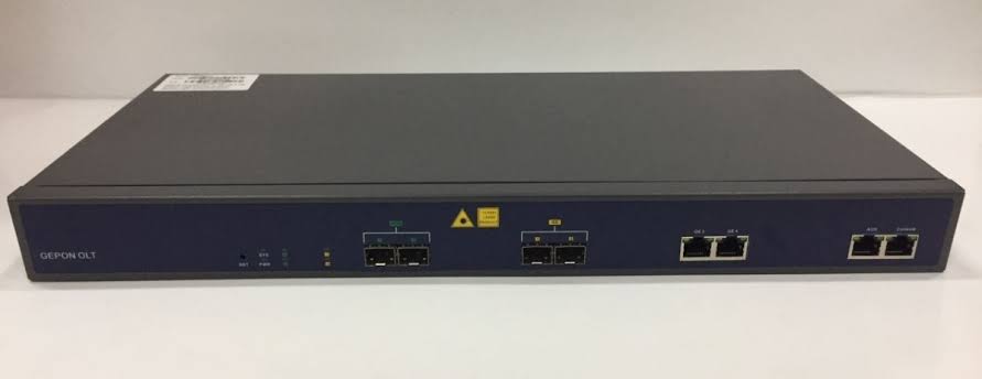

    Olá pessoal, alguém sabes se da pra ampliar a capacidade das PON'S desta OLT? de 64 para 128?
    Se tem alguma maneira compartilhe para nós, já ouvi falar que da para desbloquear mais não é o ideal!

    Pelo que sei não se trata de bloqueio, mas sim características da tecnologia, epon tem esplitagem de 1:64 apenas, além disto você não deve ter potência suficiente para conseguir uma divisão maior do que isto

    Se o fabricante especificar que apenas suporta 64, não te aconselho a tentar alterar o firmware porque terás muitos problemas em pouco tempo de TDMA e potencia.

    a potência é mais que suficiente, ela geralmente vai entre 4 e 5 positivo a gpon sai geralmente entre 2 e 3 no B+, a questão é mesmo o projeto da tecnologia epon foi desenvolvida pra 64 portas, alguns fabricantes brasileiros mudaram pra até 128 pra poucas velocidades até vai, mas se for vender planos maiores esquece, vai ter muita dor de cabeça.
    Tinhamos clientes via radio.... implantamos fibra inicialmente com Epon... para atender uma clientela maior colocamos caixa com ONU e switch no poste com alimentação POE com fonte na casa do cliente.
    Tem caixa com 13 clientes.
    Padrão Re: Olt v1600d2
    Trabalhar com PACPON acabas por ter um número maior de clientes, mais a quantidade de banda é menor e o número de queima dos activos "switchs" são maiores, tipicamente gera mais chamados, retrabalhos e prejuízos.

    Essa é a teoria mas na prática, convenhamos. 1Giga, mesma vendendo planos de 200 mega, 1 giga é tranquilo para 128 clientes nos padrões atuais. mesmo que 3 estejam fazendo um consumo momentâneo de 200 mega, ainda terá uns 125 consumindo a média de 1,3mega.
    Acho que o ponto do EPON ter a limitação de 64 portas ativas é só de custo mesmo. EPON é uma ótima solução para locais de baixa capacidade de expansão, senão sai muito caro. ONU decente é mais cara, demanda mais fibra e possível troca de tecnologia mais rápida.
