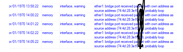

    bom pessoal, esses dias estamos com problema em nossa rede .
    Estamos com loop, nao fazemos ideia de onde esta vindo.
    Trabalhamos com rede cabeada e Via Radio

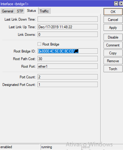

    O que percebemos foi que tem um mac do Ap voltando na bridge nos outros pontos a ponto
    Ja resetamos esse AP e continua a msm coisa.
    O ping dos clientes tbm estao perdendo muito pacote por conta disso,
    temos uma torre , onde tem 3 PTP E 2 AP
    todos estao dando erro de loop.
    Os erro no log varia , de acordo com o ptp , masss em todos , se olharmos o status na bridge , acusa esse MAC desse TAL AP que temos nessa msm torre.
    Creio que não seje problema fisico.
    obs : teve um dia que quando observamos isso pela primeira vez , ligamos o cabo direto da switch da torre para um computador , e deu internet , pegou o ip de um Airgrid .. a rede estava recebendo DHCP na rede e internet , reiniciamos o AP e parou de receber DHCP na rede, mas o problema continuou dando esses LOOP.
    sera fisico ou logico esse problema??
