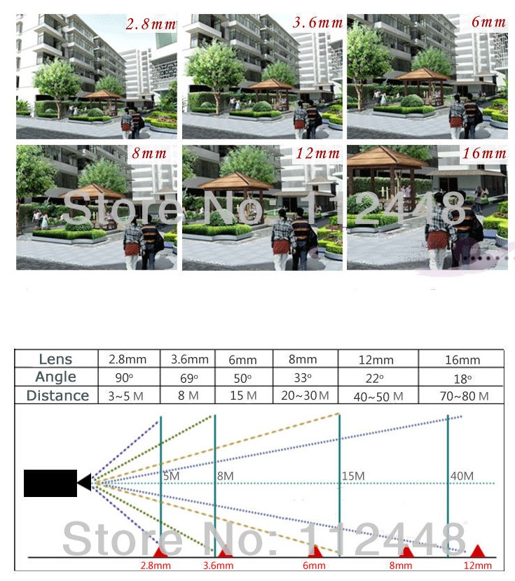

    Pessoal Câmeras com Lente 2.8mm ou 3.6mm qual seria a melhor para visualizar maior campo dentro de uma sala.
    alguém tem algum modelo de exemplo usando câmeras de 2.8 e 3.6?

    Uma lente de menor diâmetro é mais aberta. Lenjte de maior diâmetro é mais fechada e meio que dá um zoom na imagem.
    Digamos assim:
Nome:	         242958_1.jpg
Visualizações:	7405
Tamanho: 	175,6 KB
    Pode parecer bobeira mas lente de 2,8mm é muuuuito aberta, filma uma área menor mas os rostos em distância pequena em câmera 480p são bem ilegíveis em, digamos, 5m (Imagina uma câmera no alto, a 4,5m de altura, filmando alguém a 4m da parede), é uma área muito maior na mesma resolução.
    Se comprar lente vari focal cuida que geralmente não tem modelo 2,8 - 10mm, são coisa tipo 6 - 18mm ou mesmo 10-30mm, ou seja, são pra zoom "extremo", pra sala comum no brasil (3x3, 3x4, etc) o jeito é usar lente 2,8mm.

    Essa questão da lente na teoria trabalha desta forma, mas ja peguei casos em que o fabricante de cameras declara um câmera com a lente de 3,6mm porem com um "angulo de visão de 82º" e outra câmera com a lente de 3,6mm porem com um ângulo "angulo de visão de 68º" ou seja a câmera e a mesma lente porem com a imagem fechada. Vejo muito isso em câmeras com o preço menor. Também não vejo muita vantagem em utilizar câmeras 2,8mm na tecnologia analógica.
