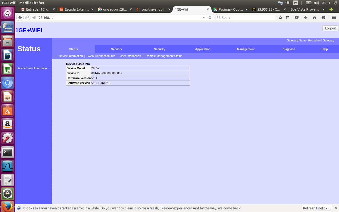

    bom dia,
    Estou com o mesmo problema se pegar as 2801 (bridge) sem wifi não travan. Acredito que seja o software dela.. mas nenhuma solução até o momento.
    Att leandro

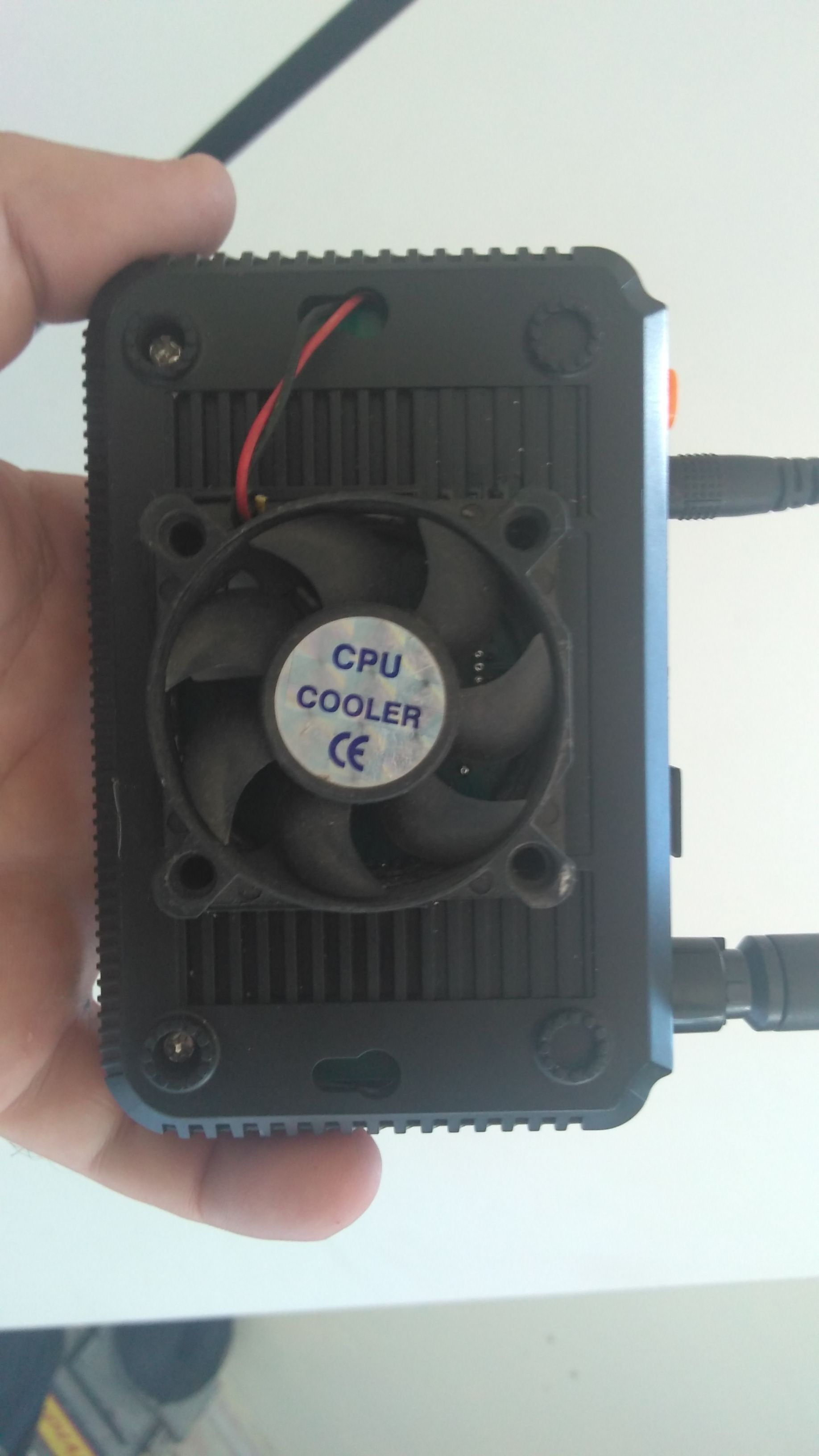

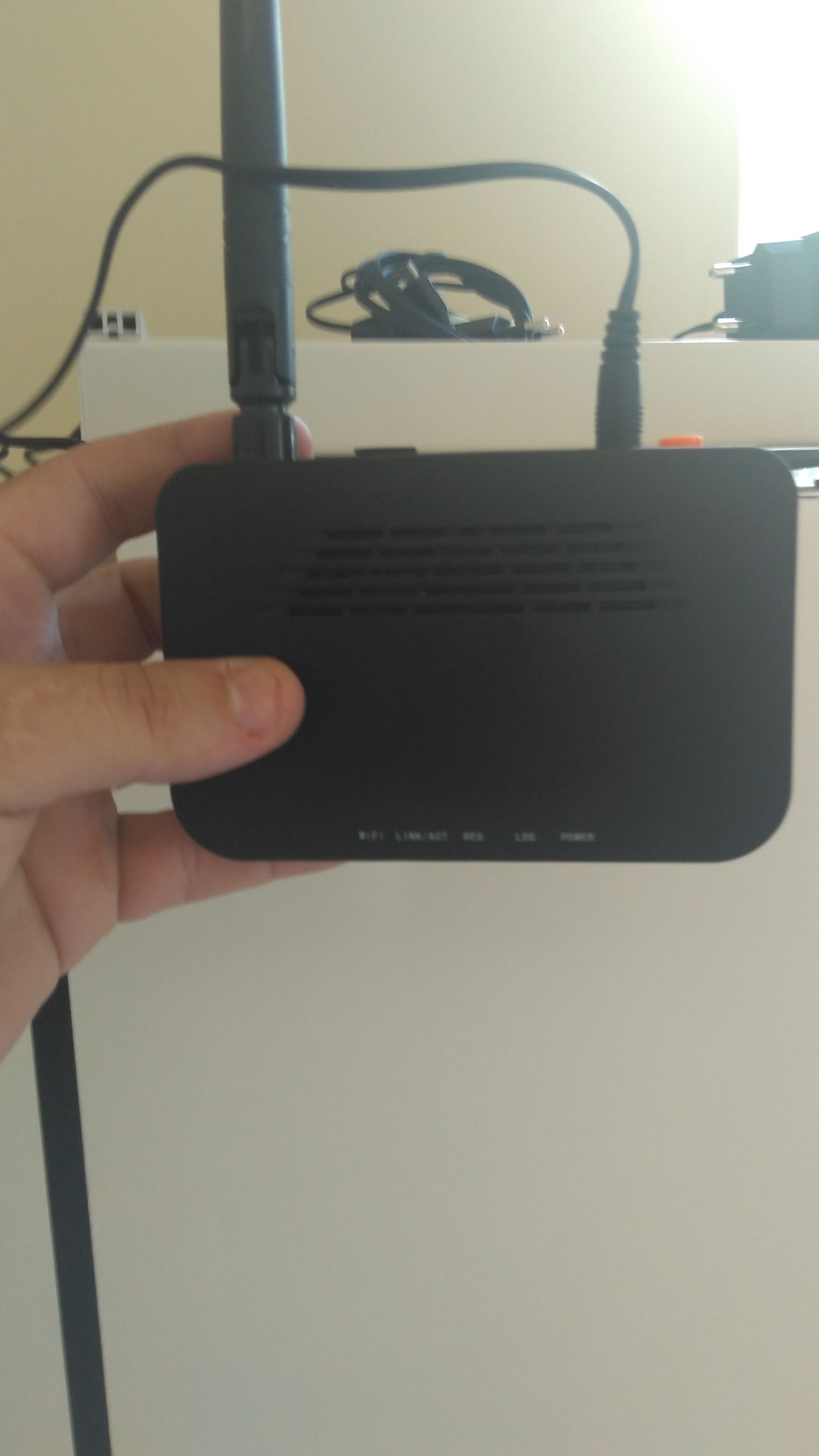

    Não são ao mesmo tempo mas todas que comprei travam a cada 1 ou 2 dias ai só reiniciando as vezes só o pppoe não conecta e as vezes trava o software tenho umas 15 aqui encostadas....
    Tenho aqui em minha rede 500 clientes, porem as que possuem wifi, com mesmo defeito, não fecha 24 horas, estou testando uma aqui faz 2 dias que não caio, porem estou procurando o Fimeware atualizado dela pra colocar.
    Se for o caso vai ser assim as que tenho na rede.
    Segue fotos...kkkkkkkClique na imagem para uma versão maior
