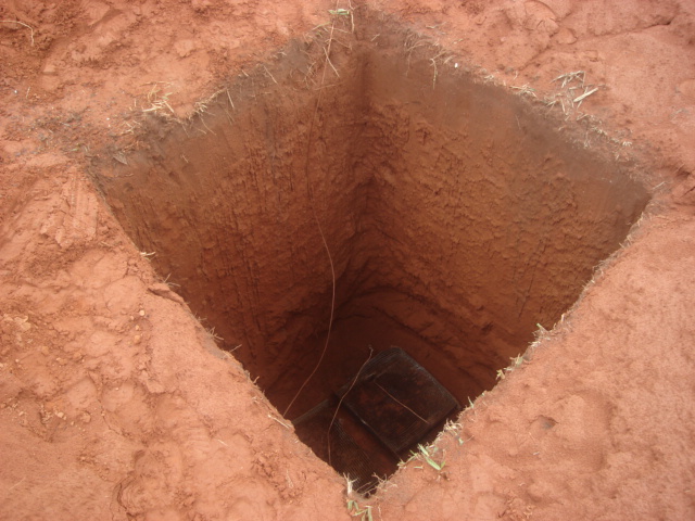

    Já abriu um buraco com uma cavadeira de boca ou um trado pra certificar que é pedra mesmo? Não solo duro do tipo saibro?
    Solo de saibro que se comporta assim! Daí tem que fazer um buraco até onde der, plantar a haste até onde der e soterrar o que sobrou.
    Buraco assim:
Nome:	         DSC02796.JPG
Visualizações:	246
Tamanho: 	121,6 KB
    Plante várias hastes no fundo e soterre.
    Quanto ao tal "Cabo de aterramento aéreo" isso "non ecziste"!!!!
    Se por acaso for realmente impossível se se atingir a profundidade necessária, espalhe hastes no terreno e interligue elas com FIO DE COBRE NÚ e ENTERRE os fios.
    Acrescente hastes até o terrômetro chegar na medida correta e seja feliz!
