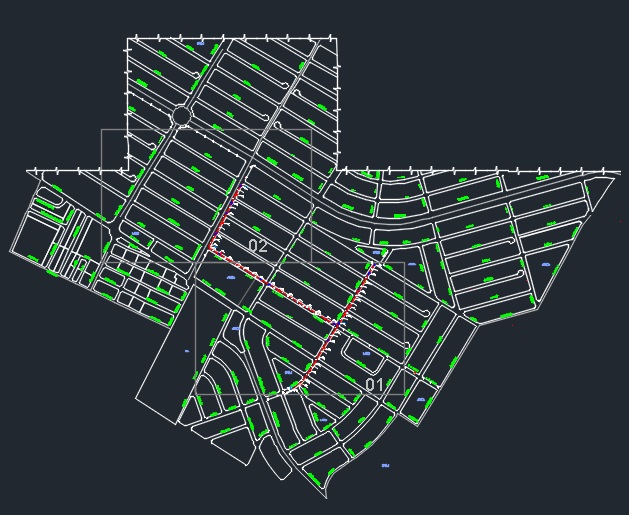

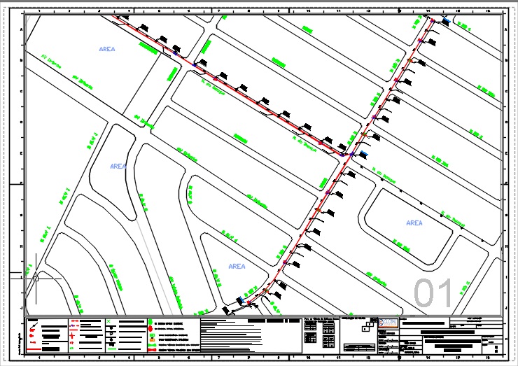

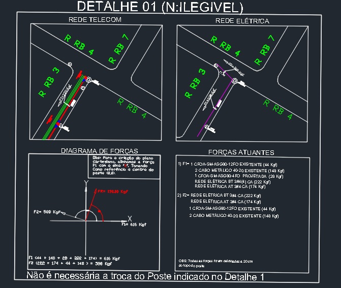

PROJETO DE COMPARTILHAMENTO DE INFRAESTRUTURA DE LINHA DE DISTRIBUIÇÃO AÉREA COM CABOS ÓPTICOS PARA USO EM TELECOMUNICAÇÕES.
O presente tem como finalidade apresentar um projeto de compartilhamento de infraestrutura de linha de distribuição aérea com cabos ópticos para uso em telecomunicações, soluções completas de voz, transmissão de dados e internet que irá atender clientes residenciais, pequenas e medias empresas e grandes empresas.
Normas consultadas
NBR 15688, Redes de distribuição aérea de energia elétrica com cond. Nus;
NBR 15214, Rede de distribuição aérea de energia elétrica ? compartilhamento de infraestrutura com redes de telecomunicação;
NBR 15992, Rede de distribuição aérea de energia elétrica com cabos cobertos fixados em espaçadores para tensões até 36,2 KV.
ANEEL: Resolução conjunta n? 001 e Resolução n? 581;
Ministério do Trabalho e Emprego: NR 10, Segurança em instalações e serviços em eletricidade; NR 35, Trabalho em Altura;
