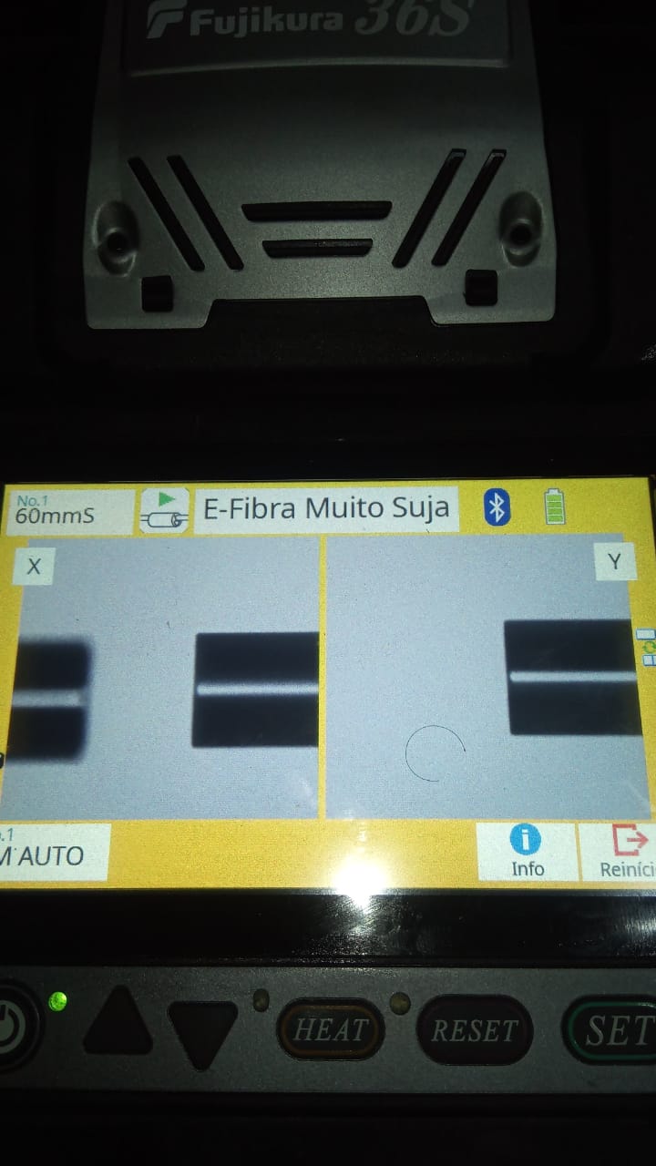

    Estamos com um problema na fujikura 36S, apenas o lado esquerdo apresenta problema de fibra suja.
    Fibra limpa, clivador limpo. Tanto que, se tirar a fibra do lado esquerdo e colocar no direito não da fibra suja no direito. Apenas no lado esquerdo.
    A maquina tá toda limpa, foi feita a limpeza com álcool isopropílico e o problema persiste.
    Se alguém conseguir me ajudar fico muito grato.
Nome:	         WhatsApp Image 2020-03-19 at 13.43.15.jpeg

    Padrão Re: Fujikura 36 fibra suja
    manda pra concerto câmera com problema
