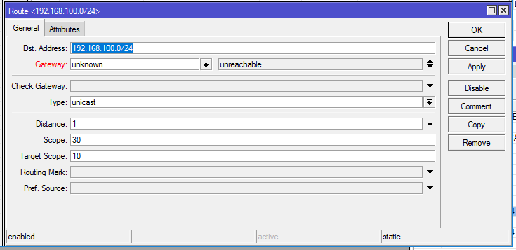

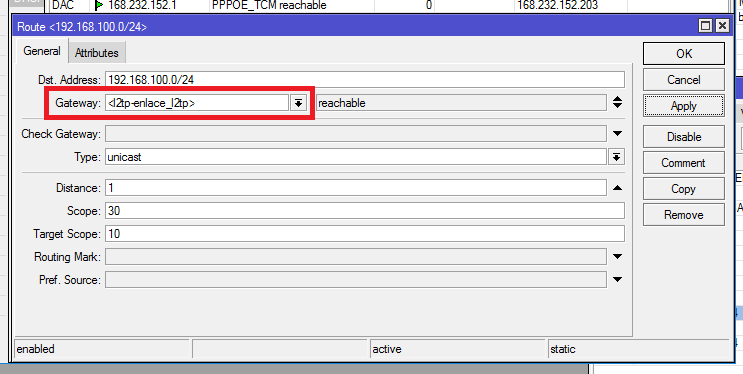

    Criei uma VPN simples entre duas RB, funciona normalmente, porém a rota da rb "servidora" fica sem gateway de tempos em tempos. Basta eu ir lá e mudar o gateway para a conexão correta que funciona imediatamente. Alguém sabe me informar como deixar essa rota permanente?
    Seguem prints em anexo.

Nome:	         reachable.png
Visualizações:	194
Tamanho: 	14,0 KB
ID:      	70219   Clique na imagem para uma versão maior
Nome:	         unreachable.png
Visualizações:	174
Tamanho: 	12,1 KB
    Padrão Re: VPN perdendo a rota
    coloca o ip da rota que não perde
    OK! Fiz a alteração, vou aguardar mais uns dias pra ver se ficou bom e volto aqui para confirmar.
    Obrigado!
    A interface <l2tp-enlace_l2tp> é dinamica?
    Se sim, basta você criar uma interface estática. Vai lá em PPP->Interfaces. Se ela for dinamica, vai ter um "D" na frente, então clica 2 vezes nela e clica no botão "Copy", automaticamente você vai criar uma interface estática para o usuário/serviço dessa conexão.
    Sempre que um usuário desconecta da VPN, se ele não tem uma interface estática para o usuário/serviço dele, a interface é removida (por ser dinamica), e qualquer referência a ela em qualquer parte das configs se torna "unknown". Basta então tornar ela estática que resolve.
