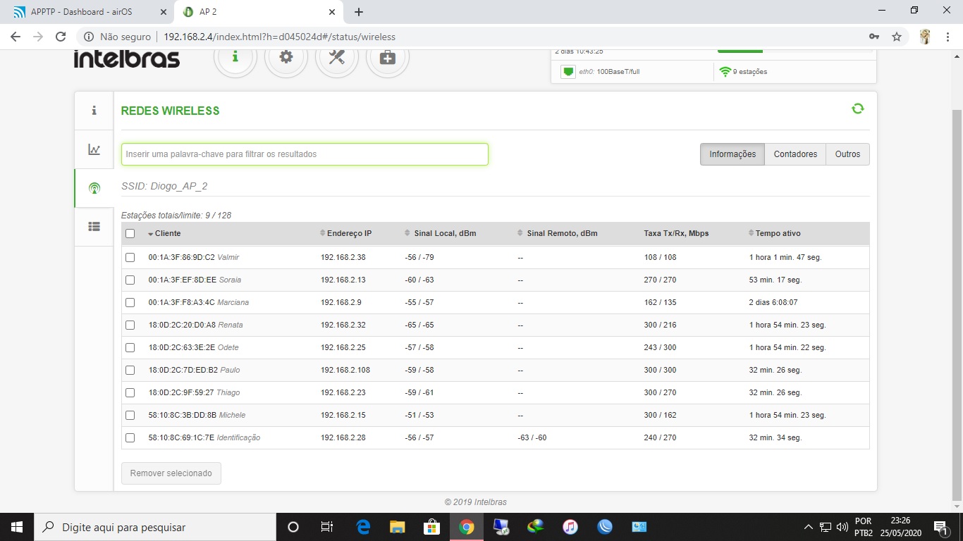

    Ola boa noite, estou sofrendo muitos problemas durante a noite, relatos de queda, baixa velocidade de download, essas coisas tipicas. Me ajudem o que eu posso fazer para melhorar a qualidade. Estou ficando doido ja.
    Minhas configuracoes sao essas.

    1º - Desabilita o Ipoll e coloca em 20mhz, vai ver que melhora e muito.
    2º - foi verificado o que tem antes do AP, ptp, energia, rede e configuração?
    quais planos vende?

    isso é interferencia no horario de maior trafego. Começa diminuindo a banda de 40MHz para 20MHz para fazer mais robusto sua transmissão. Nao faz sentido pensar o equipamento é ruim se ele satisfaz voce durante o dia!!!!!

    Olá Dodr,
    A interferência varia do local onde sua base está localizada, por essa razão sua outra base pode aparentar um melhor desempenho.
    A dica do colega acima é válida, fixe o Data Rate nos clientes de acordo com o plano de dados contratado e na base fixe o Data Rate de acordo com a soma dos planos dos clientes.
    Para que possamos lhe auxiliar precisamos de algumas informações.
    Qual a versão de firmware do APC e das WOMs?
    Poderia nos enviar uma imagem da analise de espectro do local?
