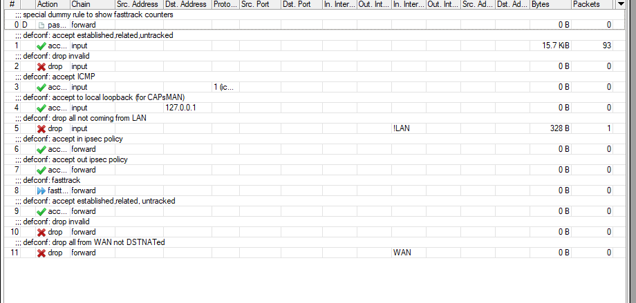

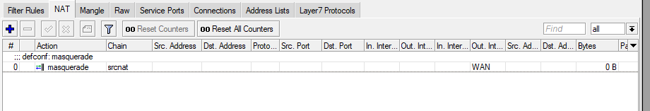

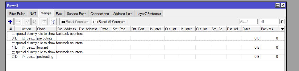

    boa noite rapaziada,
    estou com uma rb 2011 que apos efetuar o reset de fabrica, a mesma volta com algumas regras, que nao consigo deletar, segue abaixo imagens das regras.
    ja tentei colocar ela no modo netinstall e nao consegui.
    alguem tem ideia do que seja isso ?
    tenho outras 2011 aqui do mesmo modelo que se resetada volta sem nenhuma regra.

    Bom dia essas regras sao criadas automatico porque voce esta usando a configuracao default do proprio mikrotik, para voce excluir elas voce teria que resetar a RB e nao usar a configuracao padrao, ai voce teria que configurar manual para poder funcionar.
