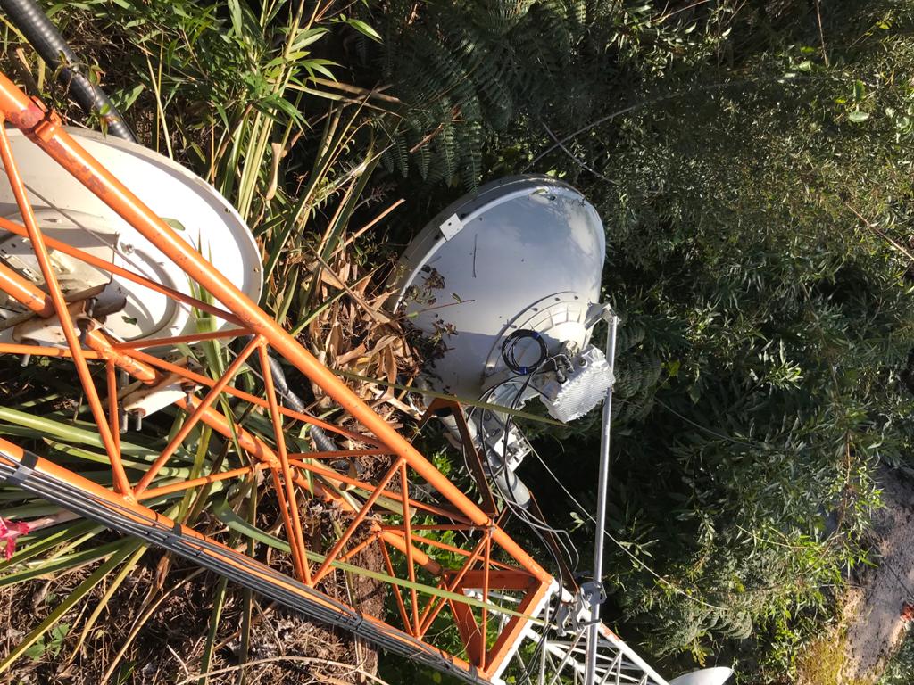

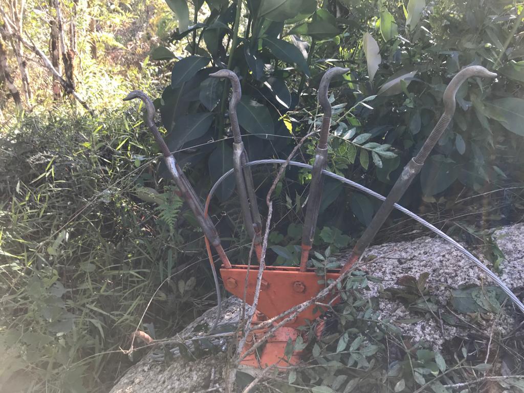

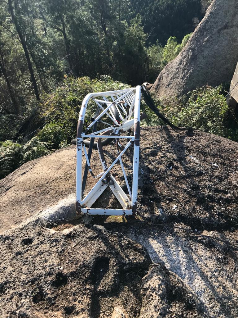

    Cada torre tem croquis diferente dependendo da carga dela.
    Procure um Engenheiro Civil. Se o cara calcular errado tua torre você pode cobrar dele depois.
    Senão acontece que nem eu vi num grupo de whats. Um provedor da região de Curitiba perdeu a torre com o vento do tal do ciclone. O pé ta no lugar... agora o resto...
Nome:	         46a565ff-39af-47b3-a76b-565609b843a6.jpg
Visualizações:	223
Tamanho: 	212,2 KB
Nome:	         365ccf0f-632f-44e3-b61f-5ed81c880a5a.jpg
Visualizações:	221
Tamanho: 	147,3 KB
Nome:	         e4c75cb1-1355-459d-89ab-4f20153f876a.jpg
Visualizações:	226
Tamanho: 	231,3 KB

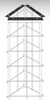

    Fico imaginando o que seria instalado numa torre com base triangular de 1,90m de lado e com triângulo de 25cm de lado do módulo do seu topo como essa, e que traria o risco iminente de sua queda!
Nome:	         FUNDAÇÃO DE TORRE.png
Visualizações:	183
Tamanho: 	27,4 KB
    Este é o esboço da estrutura de fundação de uma torre de 40m.
