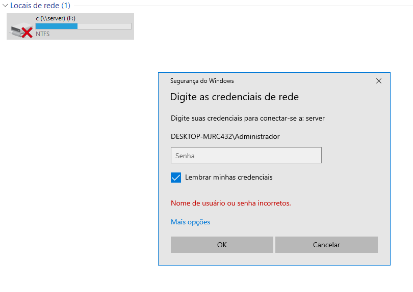

    Tenho uma rede mapeada, e todas as vezes que desligo o computador, preciso refazer o login nesta rede como na imagem.
    O que tenho que fazer para que isso não seja mas necessário.

    Isso acontece muito quando o login local é o mesmo do servidor e as senhas sao diferentes.
    Peguei um caso semelhante de um cliente e só resolvemos colocando a senhas iguais.

    ou pode usar \\nomedoservidor\administrator e depois e memoriza
