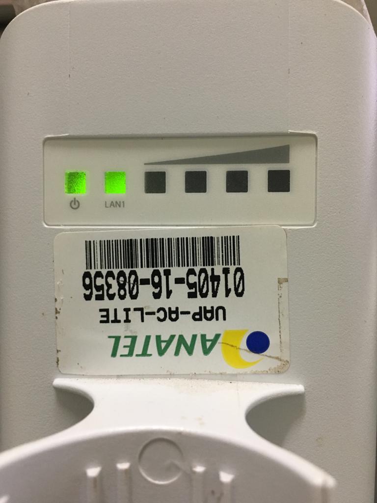

    Estou com uma NanoStation loco M5 com este problema, o led da lan acende mas não da rede, mesmo assim, coloco a faixa de ip no computador e não consigo ter acesso. Ja resetei e mesmo assim nada. Segue imagens.

    Não é a placa de rede do computador pois, quando conecto no roteador da conexão de rede.
    Pesquisei pela internet e vi que pode ser um componente da placa, mas os erros que vi o pessoal relatando, a lan não acendia ou ficava piscando. Obrigado.

    Tenta trocar a fonte e cabos.
    Mas tudo indica que seja o equipamento com problema na LAN .Infelizmente isso é comum nos Nanos.

    Sofri as pacas com bullet2, nanostation, air grid e quando resetava ái sim que a coisa desandava. E pois passou a nem aceitar mais o reset, o PC não reconhecia( privilegiado/estático). Mandei consertar o que aparentava estar em melhores condições, estragou mas não resolveu.
    Resolvi ligar em minha régua POE com 24 volts, beleza funfou e faz uns 3 anos que uso, coloquei a fonte dele e necas mesmo fornecendo 24 volts.

    Tenta fazer um resete e trocar o cabo ou fonte poe

    Infelizmente o ci lan do teu radio se foi....só substituindo!
