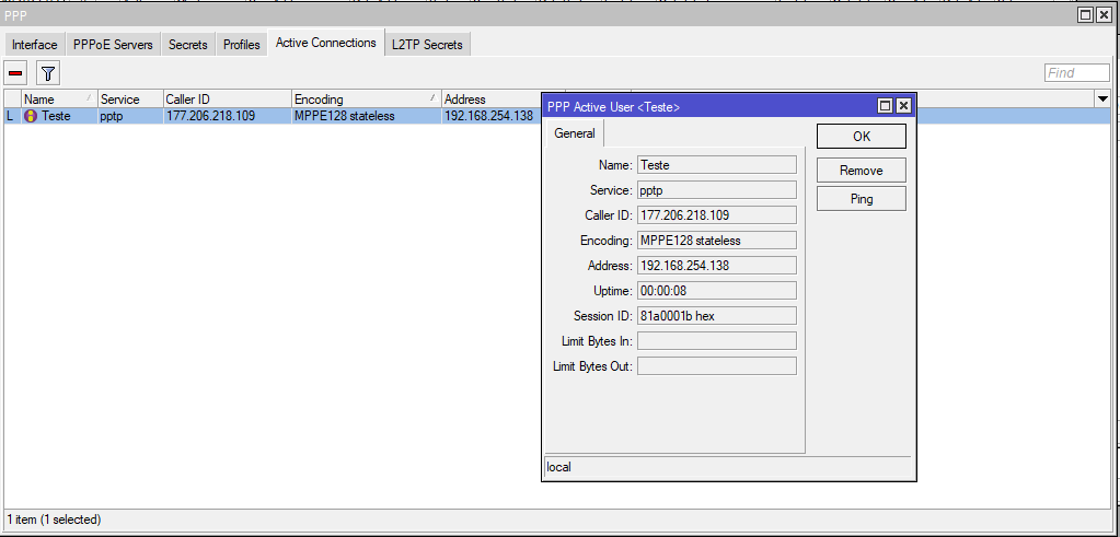

    Bom dia, estou com problema na configuração de uma VPN para acessar minha rede local (arquivos do servidor) de um computador externo.
    Criei o servidor PPTP Server, Profile e Usuários.
    No computador externo (Notebook em outra rede), conecto no MK, aparece como usuário conectado, mas não consigo acessar minha rede interna, meu servidor da empresa.
    Rede Local: 192.168.254.0/24
    Internet: IP publico fixo com a operadora X.
    VPN IP : 192.168.254.80
    IP do Usuário remoto: mesmo Pool da rede local (192.168.254.100 a 200)
    O Usuário conecta normalmente, mas não acesso a rede local, não enxergo o servidor da rede local.

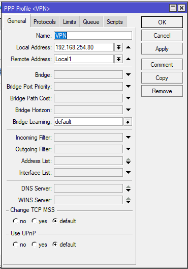

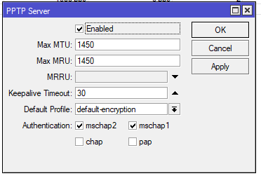

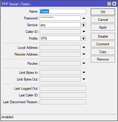

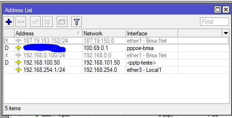

    1. Segue imagens da configuração, onde estou errando?
    2. A VPN tem q estar em uma faixa de IP diferente da minha rede local?
    3. O usuário aparece conectado, mas não acesso a minha rede local nem a RB?
    Detalhe: Consigo acessar minha RB remotamente, através do APP Mikrotik, mas pela VPN não acesso.
    Desde já agradeço e espero que alguém possa me ajudar.

    Já configurei com redes diferentes.
    O NAT esta apenas configurado para meu link de internet.
    Preciso configurar algo diferente?
    Eu consigo ping do notebook para o servidor e do servidor para o notebook, os dois em redes diferentes (link BrisaNet e outro Vivo).
    Mas não consigo abrir os arquivos do servidor no explorer do windows.

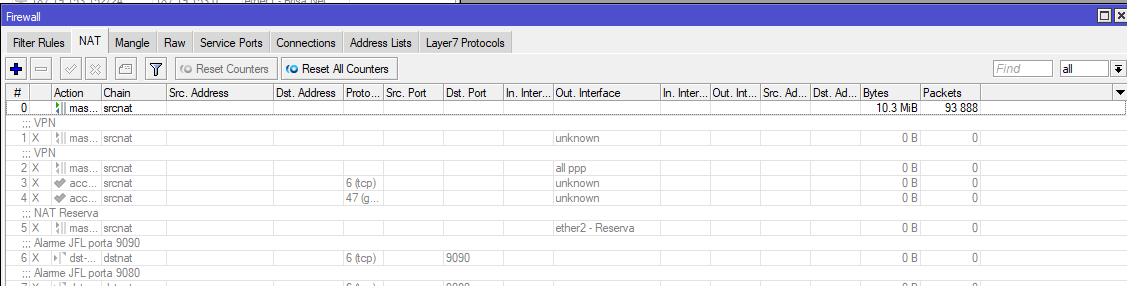

Nome:	         NAT1.PNG
Visualizações:	136

Nome:	         Address.PNG
Visualizações:	116
Tamanho: 	11,5 KB

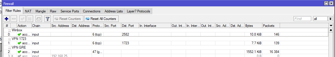

Nome:	         fire.PNG
Visualizações:	134
Tamanho: 	19,2 KB
ID:      	70368   Clique na imagem para uma versão maior

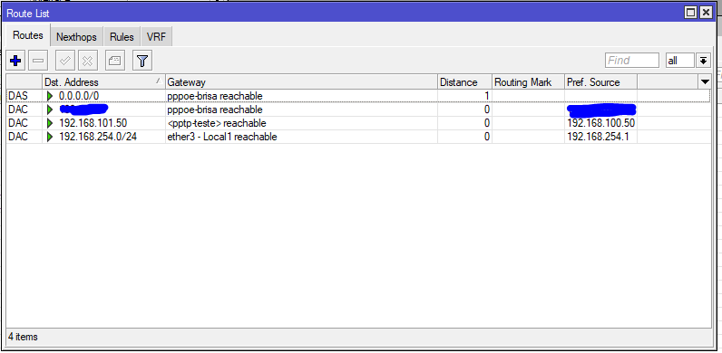

Nome:	         Rotas.PNG
Visualizações:	107
Tamanho: 	15,4 KB
    Amigo ta com cara de NAT. Pesquisa por Hairpin NAT, ou melhor, tenta fazer um regra em Firewall NAT que tudo que for com destino ao IP do servidor Masquerade.

    Bom dia pessoal, consegui resolver o problema.
    Só precise criar rotas na rede e na estação de trabalho para reconhecer o domínio que eu estava utilizando.
    Esta funcionando perfeitamente.
