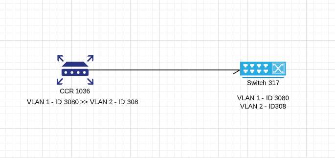

    Necessito fechar duas vlans entre routeros(1036) e switchos(crs17)
    Acontece que a vlan é dentro da vlan na 1036 e quando fecho no switch só consigo a primeira " a de cima " a 3090. Quem tá embaixo dela a 309 não consigo enxergar.
    No switch na aba 'vlan' seto na porta que recebo a vlan 3090 e consigo pingar, vou na aba 'vlans' e seto na mesma porta 309 e sem sucesso.
    Topologia
Nome:	         topologia1.png
Visualizações:	160

    Vlan na ccr

    Boa tarde,
    Você criou os mesmos ids em ambos os lados? As portas estão tagged pra essa vlan?
