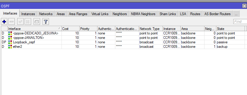

    Question Mikrotik ospf cai apos um tempo e não volta. [RESOLVIDO]

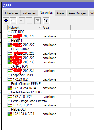

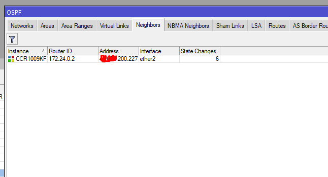

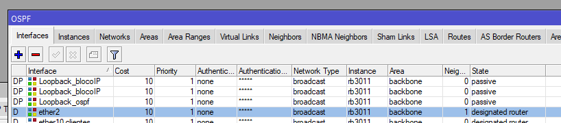

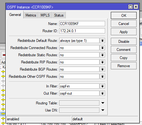

    Mikrotik ccr1009 recebendo links, e uma rb3011 para autenticar os clientes.
    ERRO NO LOG:
    OSPFv2 neighbor 172.24.0.1: state change from Full to Down

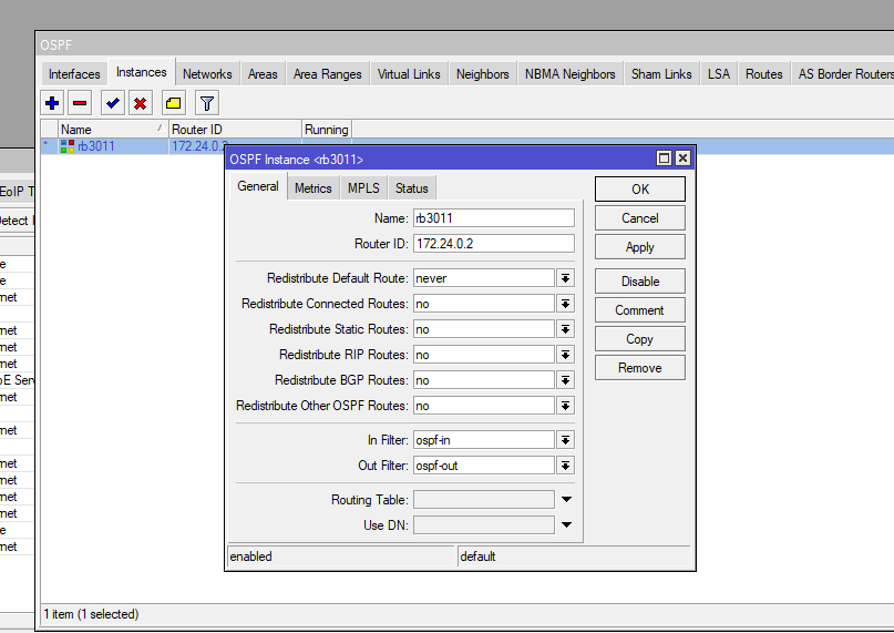

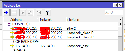

    RB3011
Nome:	         RB3011-01.png
Visualizações:	146
Tamanho: 	9,9 KB
ID:      	70361Clique na imagem para uma versão maior
Nome:	         RB3011-02.png
Visualizações:	138
Tamanho: 	16,3 KB
ID:      	70362Clique na imagem para uma versão maior
Nome:	         RB3011-03.png
Visualizações:	149
Tamanho: 	30,5 KB
ID:      	70363Clique na imagem para uma versão maior
Nome:	         RB3011-04.png
Visualizações:	142
Tamanho: 	18,5 KB
ID:      	70364Clique na imagem para uma versão maior
Nome:	         RB3011-05.png
Visualizações:	133
Tamanho: 	6,5 KB
    QUANDO CAI EU DESABILITO E HABILITO NOVAMENTE A PORTA E VOLTA A FUNCIONAR, APOS UM TEMPO CAI NOVAMENTE.
    AMBAS VERSOES DO MIKROTIK V6.48.1

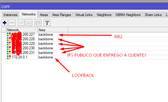

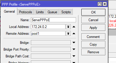

    RESOLVI PESSOAL, APOS PROCURA BASTANTE EM ALGUNS FORUNS.
    SEGUI UM TUTORIAL NO FORUM DA MIKROTIK:
    SUBI NO GATEWAY DO MEU SERVIDO PPPoE O IP ID DA LOOPBACK RB2
Nome:	         000000000000000.png
Visualizações:	158
Tamanho: 	9,7 KB

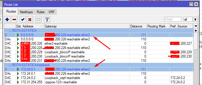

ID:      	70370 NAO SEI SE FOI ISSO MAIS ATE AGORA NAO CAIU MAIS O OSPF.
Nome:	         1111111111111111111111111111.png
Visualizações:	164
Tamanho: 	27,8 KB
ID:      	70371 E POR VIAS DAS DUVIDAS O OSPF SO CAIA DUAS ROTAS, FIZ ESSAS ROTAS MANUAL PARA QUE SE CAIR OS CLIENTES NAO PAREM.
    VI EM UM TUTORIAL NO SITE DA MIKROTIK.
