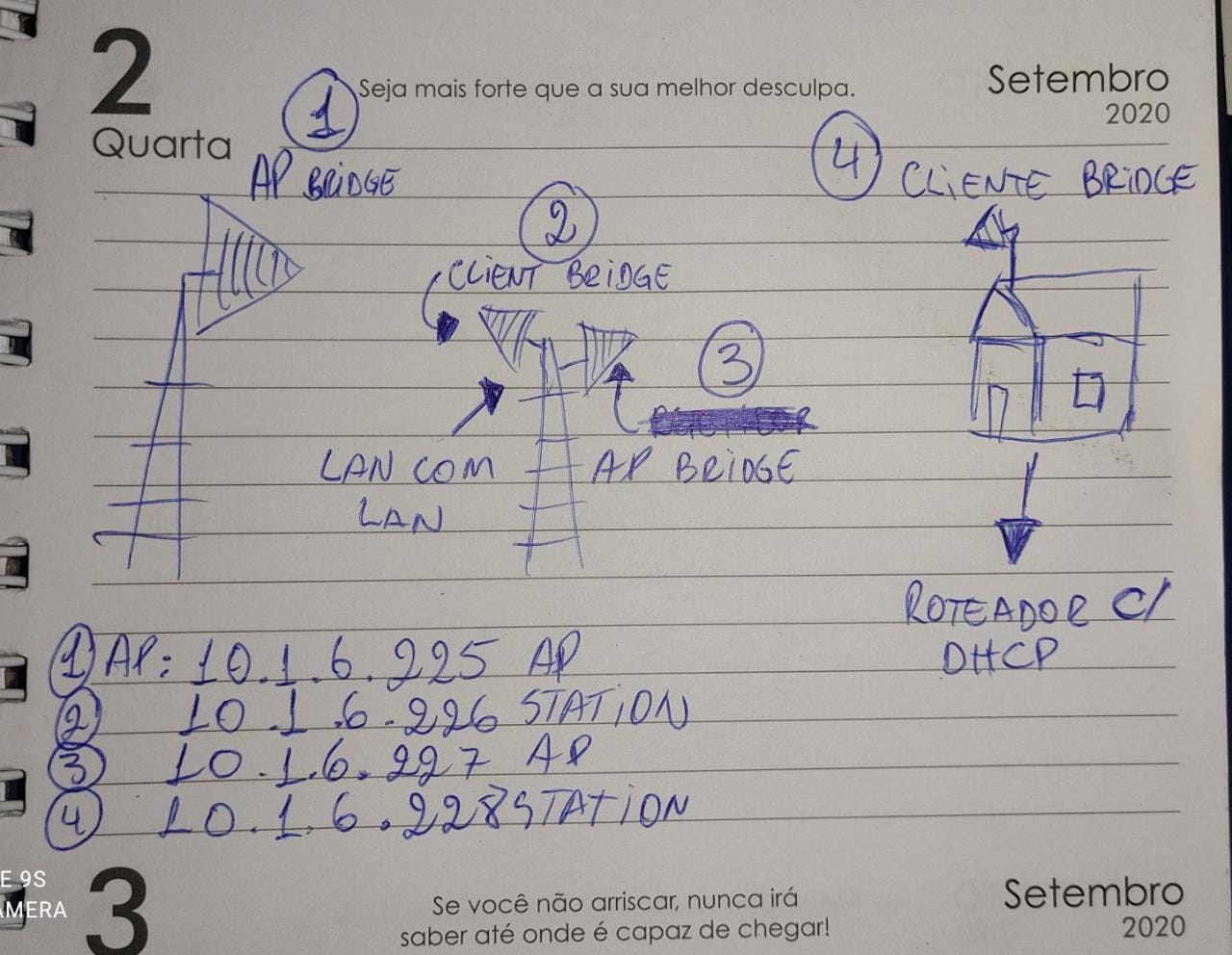

Estou montando esta enlace porém não consegui acesso remoto nas antenas 3 e 4, vocês saberiam me informar qual a configuração correta ou o que pode ser o problema?
A configuração das antenas está assim:
- Rádio 1 = AP Bridge
- Rádio 2 = Station Bridge
- Rádio 3 = AP Bridge
- Rádio 4 = Station Bridge
- Router com DHCP entregando NAT
O rádio 2 e 3 estão ligados pelo mesmo cabo LAN, sai LAN da fonte PoE do rádio 2 e entra na LAN da fonte PoE do rádio 3.
Os rádios 1 e 2 eu consigo acesso remoto normalmente, porém o 3 e 4 não pingo, mas o cliente está navegando normalmente.
Eu tenho outra enlace parecido porém tenho um switch comum interligando o rádio 2 com o rádio 3 e lá consigo acesso normalmente, será que tem a ver com o LAN com LAN que está nessa?

seu router tem que conhecer os rádios, ta faltando isso...
Re: Acesso Remoto PtP to PtP
provalvel que vc não usou WDS, qual antena vc usou? não tem conflito de ip?
essa rede 10.1.6.0 onde estão configurado os rádios a mesma do DHCP do roteador no cliente? Os rádios estão configurados com WDS?
qual marca equipamento esta usando?
