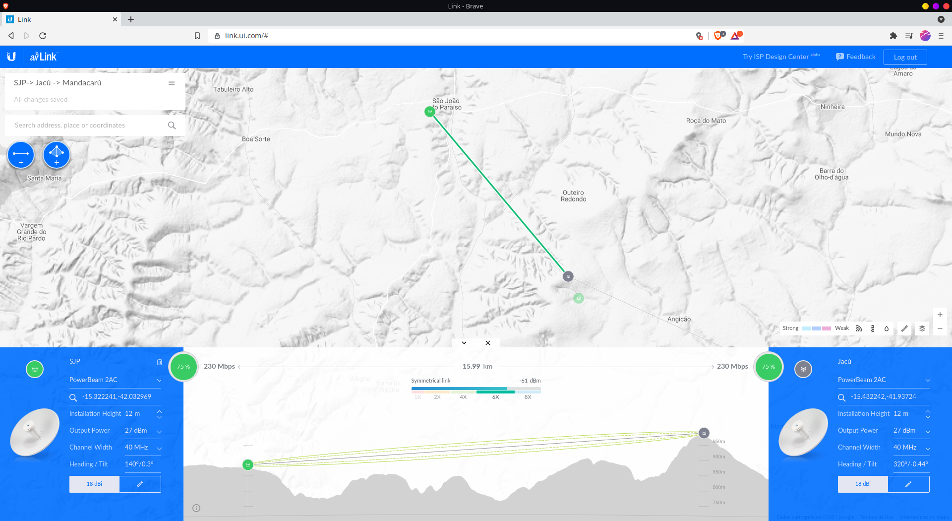

    Gostaria da opinião de vocês sobre esse ponto a ponto que fiz no AirLink, estou querendo montar um provedor na Zona Rural e expandir pela região. Vou contratar um link dedicado de 200Mb na cidade que fica 16km de distância e gostaria de receber sugestões de rádios e antenas para efetuar esse ponto a ponto. Na imagem fiz com uma PowerBeam 2AC, ela realmente consegue me atender?

    16km e quer 200mb minimo antena de 30 e um radio bacana pra essa banda toda, se n tiver experencia que é o que parece, recomendo ler muito sobre, tem muita dica boa nos foruns. aprendi muito ja
    Esta perfeito!!!!. Nao esquecer de utilizar nobreaks (ou pelo menos estabilizador) em cada radio. A solução que eu poderia usar.
