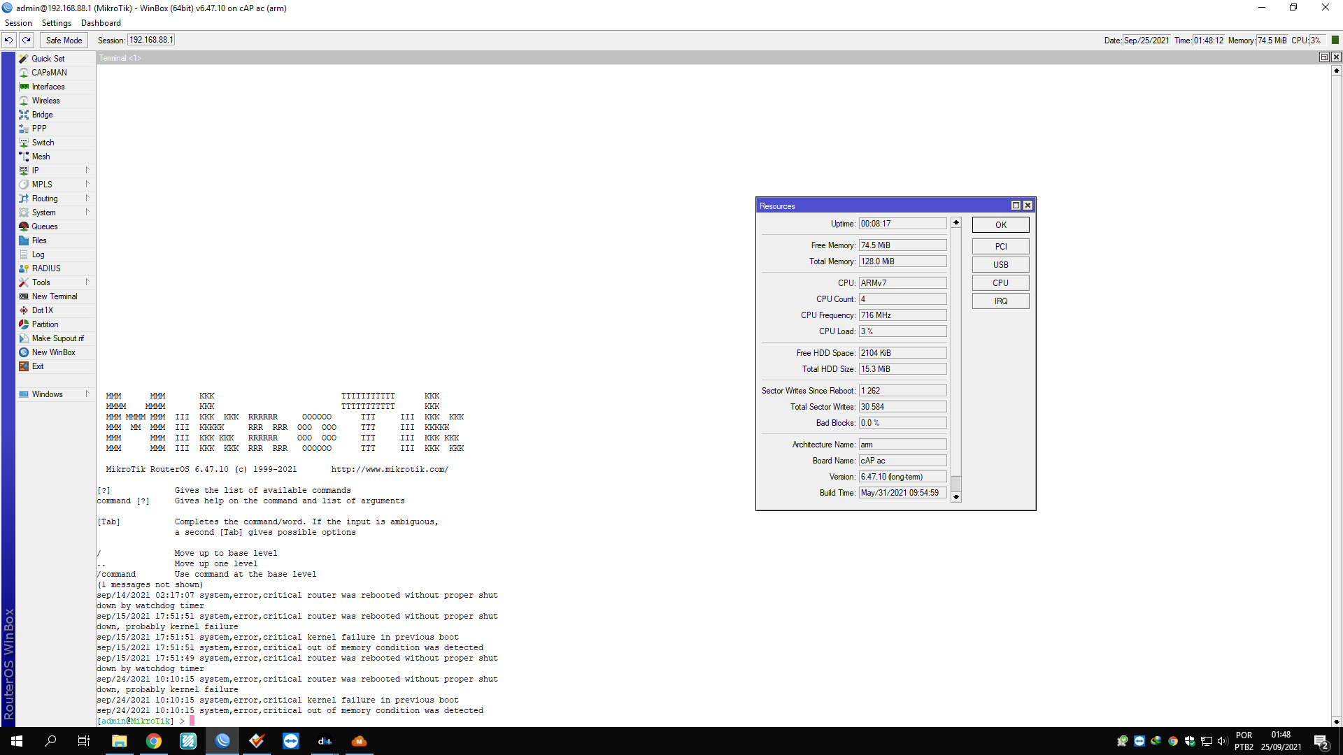

    Padrão alguem ae com sabedoria sobre a falha no mikroitk veja o broblema
    o mikrotik ultimamente ja reinicior 2 veze menos de 1 mes a internet sem reiniciar o aparelho aparecendo a segunte falha
    sep/14/2021 02:17:07 system,error,critical router was rebooted without proper shut
    down by watchdog timer
    sep/15/2021 17:51:51 system,error,critical router was rebooted without proper shut
    down, probably kernel failure
    sep/15/2021 17:51:51 system,error,critical kernel failure in previous boot
    sep/15/2021 17:51:51 system,error,critical out of memory condition was detected
    sep/15/2021 17:51:49 system,error,critical router was rebooted without proper shut
    sep/24/2021 10:10:15 system,error,critical router was rebooted without proper shut
    sep/24/2021 10:10:15 system,error,critical kernel failure in previous boot
    sep/24/2021 10:10:15 system,error,critical out of memory condition was detected
    _________________________________________________________________________________Clique na imagem para uma versão maior
Nome:	         Mikrotik.png
Visualizações:	253
Tamanho: 	134,9 KB
    Taduzido em portugues
    set / 14/2021 02:17:07 sistema, erro, roteador crítico foi reiniciado sem o fechamento adequado
    para baixo por watchdog timer
    set / 15/2021 17:51:51 sistema, erro, roteador crítico foi reiniciado sem o fechamento adequado
    fora do ar, provavelmente falha do kernel
    15 / set / 2021 17:51:51 sistema, erro, falha crítica do kernel na inicialização anterior
    15 / set / 2021 17:51:51 sistema, erro, condição crítica de falta de memória foi detectada
    15 / set / 2021 17:51:49 sistema, erro, roteador crítico foi reiniciado sem o fechamento adequado
    set / 24/2021 10:10:15 sistema, erro, roteador crítico foi reiniciado sem o fechamento adequado
    set / 24/2021 10:10:15 sistema, erro, falha crítica do kernel na inicialização anterior
    set / 24/2021 10:10:15 sistema, erro, condição crítica de falta de memória foi detectada

    O seu servidor reiniciou pois ele perdeu conectividade com o servidor de testes do script watchdog
    Entra em System> watchdog e desabilite essa função

    Padrão Re: alguem ae com sabedoria sobre a falha no mikroitk veja o broblema
    nossa muito Obrigado ja fiz issso agor avo espera pra ver eu tinha saido da verão 6.47.10 para 6.46.8 achando q era bug pos comprei para uso normal e uns dias depois q comprei fico assim ate achei q era defeito do hardware mikrotik ja ia manda pra garantia nuca mim aconteceu isso mais agradeco por compartilha seu conhecimento.
