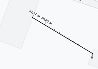

    Prezados, bom dia
    Recentemente conectamos duas Alas, vide imagem abaixo, usando-se dos Rádios Intelbrás WOM 5A. Porém a conexão está intermitente. Nosso monitoramento no TheDude mostra as quedas de conectividade e comprovado com as reclamações dos usuários. Abaixo prints de como os rádios estão configurados. Gostaria de saber se há algo que possamos fazer ou configurar ou os rádios são de baixa qualidade, mesmo prometendo conexões de até 4Km. Ainda estão na garantia e se não funcionarem terei que devolvê-los. Muito obrigado quem puder auxiliar.
    Distância:

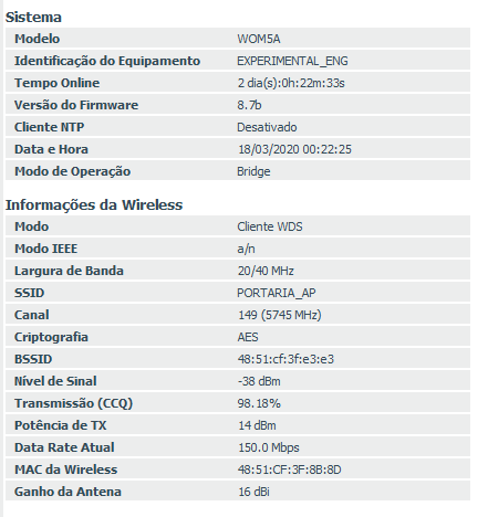

    Rádio 1 (WOM5A, 8.7b, Bridge, AP, 20/40Mhz, Canal 149 (5745), 14dbm):

    Rádio 2 (WOM5A, 8.7b, Bridge, Cliente WDS, 20/40Mhz, Canal 149 (5745), 14dbm):

    -38dBm é alto demais pra umas linhas, TESTA reduzir a potência no outro lado até o sinal cair pra uns -48dBm (Em ambos os lados). Sinal alto demais fica tão ilegível como sinal meio baixo.
    Amigo, acabaram de me recomendar exatamente isto que você disse. O rádio que transmite para o cliente eu reduzi para 3 o TX e de fato caiu para -49dBm. Estarei ajustando até diminuir esta intermitência na conexão. Muito obrigado!

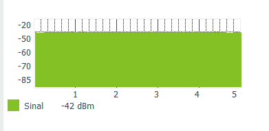

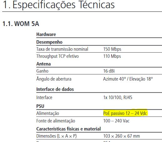

    Obg, pela resposta. A conexão ainda está intermitente, mesmo agora com -50dbm. E no manual do produto é citado
    PSU de 12 - 24 VDC, mas não é falado em qual situação usar o de 24.

    Esse radio admite 12 a 24VCC , portanto a melhor opção é 24VAC, 1Amp.
