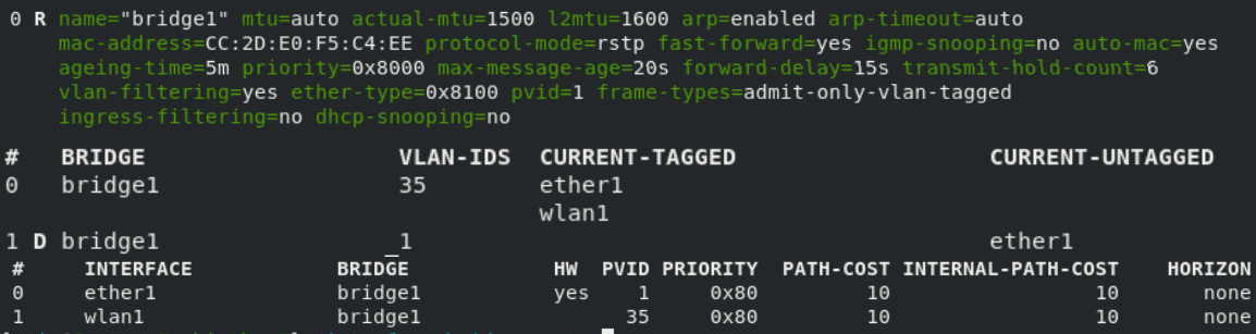

Nome:	         bridge.png
Visualizações:	175
Tamanho: 	151,9 KB
    Nessa imagem ta as configurações de bridge nesse equipamento que o cliente conecta.

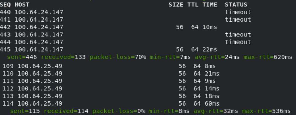

Nome:	         ping.png
Visualizações:	162
Tamanho: 	186,6 KB
    Nessa imagem o cliente de cima com perca de 70% o de baixo 0%, os dois no mesmo painel nivel de sinal parecido, tudo igual... incrivel qdo eu concentrava o pppoe direto no painel o cliente de cima respondia normalmente, concentrei a partir de vlan em um só concentrador central, começou a perder e estou com diversos casos assim, troca o equipamento no cliente funciona normalmente.

    Alem de na aba vlan das bridges o Frame Types:admit only VLAN tagged
    tentar ativar o ingress-filtering=yes pois aparentemente a bridge continua associando a ether1 na vlan 1 de forma dinâmica
    Pois se ether1 e wlan1 são tagged na vlan 35 não teria motivo para ether1 ser untagged dinamicamente na vlan1, ainda acho que pode ser looping
    só toma cuidado caso vc esteja realmente usando a vlan para gerencia, para não perder acesso remoto

    estoou gerenciando ela por vlan, aivei o ingress e mesma situação grande perca de pct.. ficando sem munição ja....

Nome:	         bridge.png
Visualizações:	175
Tamanho: 	151,9 KB
Nome:	         ping.png
Visualizações:	162
Tamanho: 	186,6 KB
