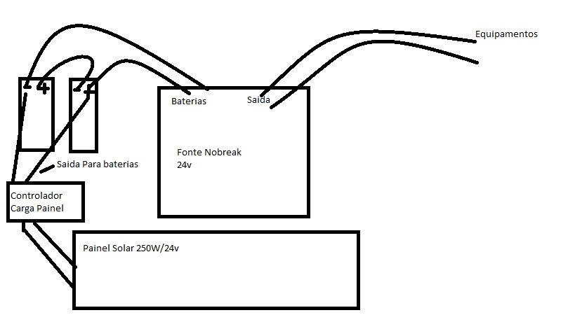

    Estou querendo fazer a seguinte ligação
    Acrescentar um carregador auxiliar para uma fonte no-break utilizando um painel solar
Nome:	         Painel.jpg
Visualizações:	1297
Tamanho: 	50,5 KB
    Utilizo a fonte no-break da volt full power 200w sem tempo de comutação, preciso fazer essa ligação afim de garantir que a bateria sempre esteja recebendo carga mesmo na falta de energia ( que nesse pop quando falta fica 4 dias sem energia)
    O técnico da volt me falou que funciona perfeitamente e que não vou ter problemas, mais quero a opinião do pessoal do forum
    Funciona mesmo ou isso vai da problema na bateria fonte no-break etc.. lembrando que tanto a fonte no-break como o controlador de carga são flutuantes e ambos de 24 volts
    eae o que me dissem ?
    Padrão Re: Ligacao Fonte Nobreak com Painel Solar
    Aparentemente está tudo certo.

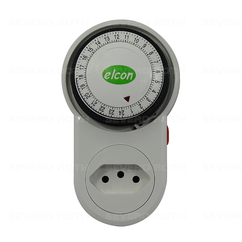

    Se é pelo medo das baterias descarregarem demais toda noite (E bateria que é descarregada até 50% todo dia realmente dura pouco, acho que menos de 2 anos), coloca um timer no nobreak DC pra ele ser ligado toda noite.
    Um timer mecânico de 24h, desse:
    http://www.fermaquinas.com.br/ferram...alogico-bivolt
    Pode por pra ficar desligado de dia, e de noite ligar as 19h, e desligar as 5h, algo assim.
    (E se ficar muito nublado um dia, tem um botão do lado do timer que liga a tomada direto)

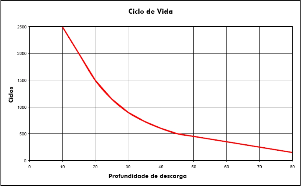

    Bateria estacionária só dura se fizer no máximo uns 20% de descarga por dia (Deixar com 80% de carga), se fizer algo pra ativar carregador AC somente hora que a bateria cair pra, digamos, 11,5 ou 12V, vai matar a bateria em menos de 500 ciclos (Que seria menos de 500 dias), é só ver o numero de ciclos na ficha técnica da bateria:
Nome:	         Baterias_Freedom_Ciclos_de_Vida_02.jpg
Visualizações:	507
Tamanho: 	104,3 KB
    Então nada de deixar a bateria descarregar pra então recarregar, use timer pra voltar a carga no máximo quando tiver consumido 10 ou 20% da bateria.
    (Se for sistema gastador onde a bateria dura só 3 ou 4 horas, esqueça isso, terá que fazer outro sistema com rele e cia, isso só funciona bem onde a bateria aguenta o consumo dos equiptos por, pelo menos, umas 10h)

    vou fazer assim entao, ligar tudo no painel solar,
    porem quero um carregador auxilar pra manter as baterias sempre carregadas,
    quero que elas durem uns 6 anos, ate mesmo pq sao somente de 60 AH ( segura o pop por 35horas), nao quero usar time pois vejo que e mais um ponto de falha, quero botar um carregador que fique carregando direto mesmo, tenho aqui comigo um carregador flach 24v 5 amp flutuante, sei que ele consume muito mais isso nao me atrapalha
    colocando o carregador flach direto nas baterias funciona correto ? uma vez que vai esta ligado o controlador+carregador flach nessas baterias ambos flutuante.
    ou entao outra coisa que voces me recomendar que seja eficiente e que nao der problemas, quero esquecer essa torre.
    so pra ajudar, meu consumo em AH nessa torre e de 1,50AH 24v com todos os radios ligado
    valeu vou meter o timer mesmo

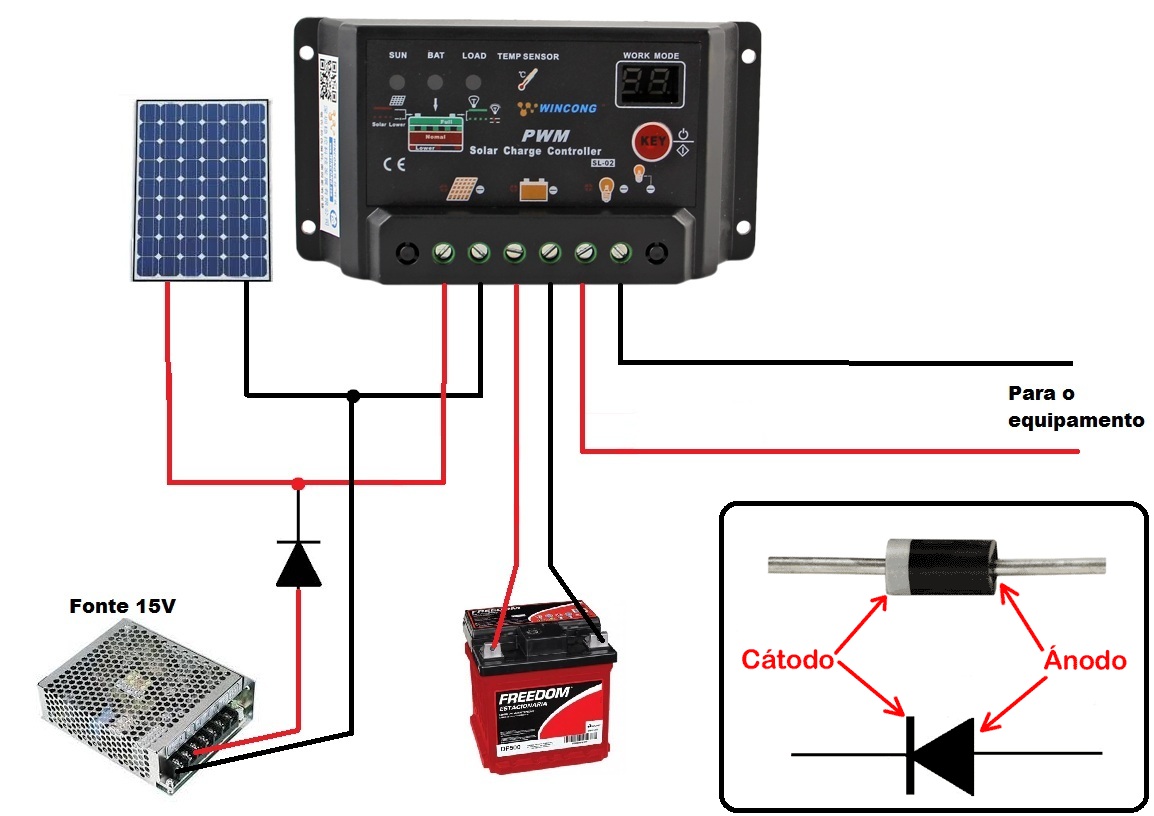

    Colocando 2 carregadores na mesma bateria realmente vai ter todos os problemas que citou.
    O que sempre recomendo é aproveitar um controlador solar, fazer isso:
Nome:	         solar+ac 2.jpg
Visualizações:	1242
Tamanho: 	158,5 KB
    O diodo saindo da fonte 15V impede da tensão do painel ir pra fonte.
    E os paineis tem diodos internos, geralmente de corrente muito mais alta que a corrente do painel, nunca vi nenhum queimar diodo.
    NESSE uso a tensão do painel vai variar conforme sol e conforme o consumo (O controlador permite que a bateria consuma tudo, geralmente estabiliza na casa dos 20% da corrente nominal da bateria, digamos uns 20A se a bateria diz que tem 100Ah de capacidade), mas não acho que vale a pena ficar balanceando o consumo nesse caso, tem sol no angulo ideal apenas 6 ou 7 horas por dia.

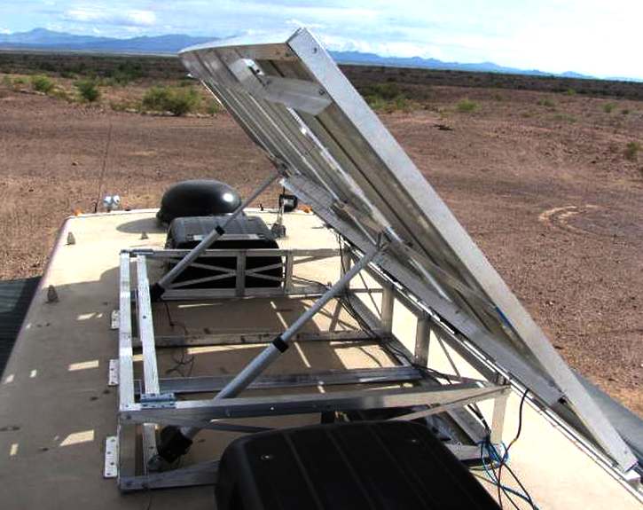

    Se colocar o painel reto na horizontal, o sol das 9h vai estar num angulo tão ruim que a captação será de uns 40% do máximo, é só inclinar alguns graus e a captação sobe pra 70 ou 80%, e se colocar o sol a 90° do painel vai pra 100%. Como ninguém colocar um sun-seeker desse:
Nome:	         sun_tracking_camper_roof_solar_panels_tilting_electro_hydraulic_rams.jpg
Visualizações:	688
Tamanho: 	55,3 KB
    O jeito é não contar com sol constante, portanto não contar com corrente constante no carregador. Tem que jogar pra bateria TUDO o que vier pelo painel, desligar a fonte AC pra que tudo o que sair do painel vá pra bateria!
    E eu na verdade faço isso, pra evitar até a queda de tensão nos mosfets do controlador de carga, reduzir qualquer 1% de perda:
Nome:	         solar+ac.jpg
Visualizações:	1808
Tamanho: 	164,7 KB
    (Na verdade faço isso porque quando as baterias baixam a menos de 10,5V, o controlador desliga ela, e só religa quando a carga volta elas pra algo na casa dos 12V, ou seja, se as baterias acabam as 6h da manhã, o controlador talvez só religue o equipamentos as 9h da manhã. Nesse esquema com os 2 diodos o controlador mantém a saída desligada mas a alimentação não vem por ele)
    Sobre a questão de ler tensão do painel, é que citei, a tensão depende da corrente. De noite você mede 20V num painel, mas... se ligar nele um led vermelho de 3V nem vai queimar o led, mal vai acender, porque o consumo é tão grande que a tensão cai pra quase nada.
    Com o circuito em aberto o painel quase sempre terá tensão, e coloca uma carga de uns 20 ou 30 ohms não ajuda, porque chega uma hora que a captação vence isso e sobe a tensão até 20V, mas... se colocar uma carga resistiva maior (Uma bateria) a tensão cai ainda mais.
    Os controladores comuns são PWM, se tem 20V na entrada eles liberam pulsos estreitos pra carregar a bateria, é por mosfet, então o único sentido da energia é painel>bateria, mesmo que o controlador esteja sendo enganado pelo comparador de tensão no máximo ele acende o led de carga mas não verdade não carrega.
    Já os bons controladores hoje são do tipo MPPT, ele tem um conversor DC-DC que tanto pode aumentar como diminuir a tensão de saída com relação a de entrada.
    Ele é feito pra manter as baterias em, digamos, 13,5V, se a tensão no painel for 12V ele vai operar como boost e elevar a tensão. Mas se a tensão no painel subir pra 14,5V ele vai operar como buck e reduzir ela.
    O circuito integrado lê a tensão da bateria pra definir o que o circuito buck/boost deve fazer, é algo bem inteligente, a intenção é aproveitar ao máximo o que o painel capta.

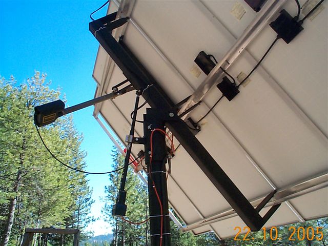

    No brasil o sol fica em angulo ruim algumas HORAS, nas regiões temperadas do mundo são MESES de angulo ruim, pra aproveitar o sol no meio do Canada teria que girar o painel num eixo X e Y, digamos:
Nome:	         solar_tracking_mounts_witherspoon4.jpg
Visualizações:	863
Tamanho: 	69,8 KB
    O circuito que controla isso é simples, pra cada eixo vão 2 tubinhos com 2 LDR, num amp op como comparador, controlando um motor (Tem modelo com motorzinho de 10W com redução 5000:1, o consumo é mínimo). Mas o produto comercial a venda é bem caro, por mais simples que seja.
    No brasil só o que precisamos é ir 3 ou 4x no ANO mudar o angulo uns 4 ou 5º e isso já melhora a captação em 10%. É simples mas NEM ISSO a maioria dos usuários faz, imagina ter que gastar com sistema de R$ 2 mil!

    As vezes gasto 6 ou 7 emails pra explicar pra alguém como colocar esse mísero diodo, imagina um circuito mais complexo!
    E colocar 2 carregadores em paralelo é tipo 2 fontes chaveadas em paralelo, os comparadores de tensão vão se afetar, dependendo do circuito isso até funciona, mas é a situação onde "problema" é a regra, e "funcionar" é a excessão (Coisa tipo ligar 2 fontes ATX em paralelo, muita gente faz, esperando que tenha alimentação melhor, e até funciona enquanto os capacitores de saída tem ESR baixa, e o filtro LC está ok. Recomendar eu não recomendaria isso nunca, mas tá cheio de gente usando. Nesse caso não dá pra isolar com diodo os carregadores porque o carregador precisa ler a tensão da bateria. Se o carregador apenas mandar fixo uns 13,5V pra flutuação, logo a bateria desequaliza (Umas celulas retém mais carga que outras, umas ficam com 2,4V e outras ficam com 2,2V, as com 2,4V vão aquecer e evaporar o gel ou líquido mais cedo), pra bateria DURAR precisa reduzir corrente e fazer uma carga de equalização, isso os controladores solares fazem (Os bons), e eles sabem QUANDO fazer isso só com base na tensão da bateria, se tiver um carregador paralelo, a tensão do carregador vai atrapalhar a aferição de tensão da bateria e o controlador solar não vai fazer o que devia.
    (Tem controlador solar de R$ 150 com microcontrolador do poder de um PIC 16 bits, sabe ler temperatura, tensão da bateria, sabe ANALIZAR se a tensão da bateria subiu lentamente ou rapidamente (Se subiu rápido então tem célula ruim), se já deu 4 ou 5 horas de carga e agora a tensão já está em, digamos 13,8V e a resistência da bateria já subiu (A corrente tende a diminuir, ele mede a corrente circulante), e portanto é hora pra aplicar por meia hora a sobretensão pra equalização, enfim, controlador solar fazendo atividades inteligentes que os carregadores de bateria NEM SONHAM! E tudo o que esses controladores precisam é ter uma fonte de 15 a 20V DC na entrada, seja de painel solar, fonte chaveada, fonte com trafo, dínamo em roda-d'agua, gerador eólico. Mas ele vai consumir o que entrar, se ligar uma fonte chaveada de tensão estável, o painel solar será subutilizado, por isso digo que tem que colocar um timer pra desligar a fonte chaveada de dia, pois enquanto a fonte estiver ligada o painel não terá consumo muito alto)
    Se for situação de consumo muito alto, dá pra deixar a fonte chaveada ligada digamos das 17h até as 9h, e desligar só quando COM CERTEZA terá sol no angulo certo do painel. Mas isso meio que subutiliza o painel, não permite aproveitar a captação meio baixa quando o sol está em ángulo ruim, acaba não economizando eletricidade.
    Em uso normal em provedor, essa 1 ou 2 horas entre desligar a fonte chaveada, e o sol chegar num angulo bom pro paine, significa "esvaziar" a bateria em apenas 4 ou 5%, não faz muita falta, ou melhor, não faz muita falta mas economiza muita eletricidade, aproveita bem melhor o painel solar.
    Eu uso esses timers baratos de R$ 20 - 30 até em ar-condicionado que tem corrente de partida de uns 4A, eles aguentam muito bem o tranco, atrasam depois de uns meses mas nada grave (A hora que o sol nasce e se põe muda também), se ajustar eles a cada 6 meses já tá muito bom.

    Desculpem reviver o tópico.
    Fiz um esquema destes, mas utilizando apenas a fonte chaveada no lugar do painel solar, utilizando um controlador PWM e uma estacionária de 12V 40Ah.
    A fonte chaveada é de 15V 10A.
    Ocorre que a fonte fica "pulsando" e não consegue enviar carga para a bateria. Se colocar equipamentos ligados (coloquei uma carga de 500mA drenando a bateria) a fonte envia menos carga que o consumo. No multímetro o consumo fica variando em torno de 0.4A na maior parte do tempo, nunca voltando a corrente no sentido de carregar e sim só no sentido da descarga. Já fiz o teste de deixar 24hrs ligado e não foi carga. Testei outras fontes tipo colmeia que tenho aqui e troquei o controlador por outros modelos também, desde mais simples até os mais avançados. O efeito da fonte pulsar e não carregar é o mesmo.
    Ligado em painel tudo ok!
    Segue um vídeo : https://drive.google.com/open?id=13Y..._dN1uF70QPxKjd
    Alguém consegue dar uma luz sobre o problema?
    Obrigado!
    Obrigado!
    Tentou com um trafo e ponte retificadora apenas? Fiz algo parecido pra um amigo. Um controlador solar mais barato do mercado livre e trafo de 18v mais ponte retificadora ligado no controlador. Ele tem isso alimentando uma airgrid e um roteador a quase 1 ano. E só fica sem internet quando fica mais de 2 dias sem energia da consecionaria. Usa bateria de 48a das mais baratas ainda
    Isso aconteceu comigo, com aquele modelo de controlador de carga mais barato, outros um pouco mais caro nem muito, não tinha esse problema, a fonte ficava continua normal. tem uns barato tambem que deixar retornar a energia da bateria para a propria fonte, sao aquelas que se vc desligar da energia a bateria retorna energia para a fonte e ela fica ligada.
    Um diodo não resolve seu problema será?
