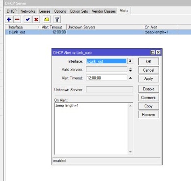

    boa noite, bem provavel um loop na rede .. de algum switch ou roteador de cliente.. roteador mercusys e um dos piores, causa um loop violento e derruba tudo .. verifique sua rede por partes e verificando qual cliente cai primeiro e o ultimo a cair .. add essa regra para identificar roteadores ligado errado com cabo na porta LAN e jogando ip na rede .. essa regra mostra no log o ip e mac em uma linha vermelha de erro ..

    Padrão Re: PPOE'S caindo do nada
    Opa, onde esta a regra amigo?
