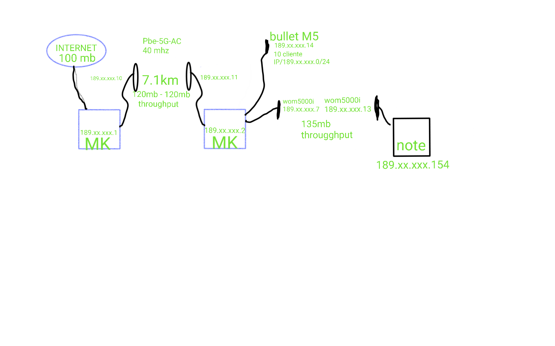

    Fiz uma imagem mas não envia fala q eu não tô conectado, mas a rede é assim.
    Link na TORRE 1
    TORRE 1 (Servidor MK 189.xx.xxx.1)(PTP Pbe-5AC 189.xx.xxx.10)
    7.1km
    TORRE 2 (PTP Pbe-5AC 189.xx.xxx.11) (MK 189xx.xxx.2) (BULLETT m5 189.xx.xxx.14) (PTP pra minha casa, wom5000i 189.xx.xxx. 7)
    300m
    Casa (PTP wom5000i 189.xx.xxx.13)(notebook 189.xx.xxx.154)
    Bom dia.

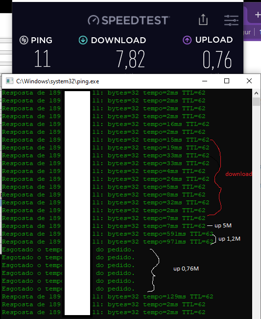

    Meus clientes quando o ap chega a uns 20mb de througput começam a falhar o ping.
    Ex: Eu não tô usando a net, aí coloco um filme pra assistir meu ping sobe e começa a falhar, e em outro cliente faz a mesma coisa nessa hora, parece q fica revesando.

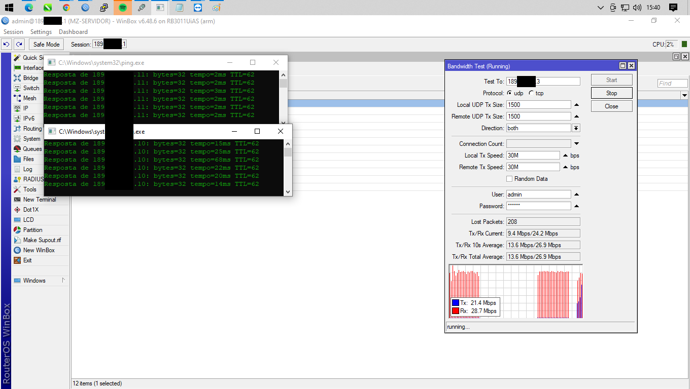

    No PTP (189.xx.xxx.1 > 189.xx.xxx.2)do lnk fiz um Brandwidth teste e passou 30Mb + 40Mb do uso dos cliente
    Aí criei um PTP da minha casa direto no swith da segunda torre.
    Quando faço o Brandwidth teste da minha casa para 189.xx.xxx.2, a hora q chega em uns 15mb o ping começa a falhar até desconectar e depois volta ao normal em questão de segundos.
    Coloquei uma antena conectada no bullet e outra continuei no pro.
    Fiz o Brandwidth teste no PTP, a hora q começou a parar de pingar fui na conectada no bulett e o resto tava pingando normal, menos na bridge da minha casa(189.xx.xxx.13) e consequentemente meu note, a bridge que faz PTP (189.xx.xxx.7) tava normal. Não sei mais como resolver.

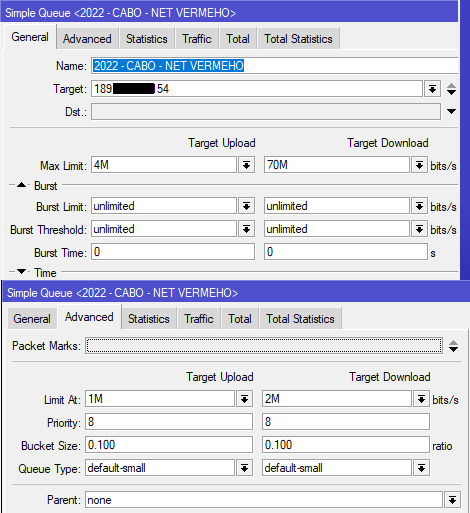

    Se vc usa o Mikrotik, pode ser configuração da fila do Qos, vá em Queues depois Queue type vai ter uma lista
    vc vai alterar os que estão listado abaixo
    default
    default-small
    ethernet-default
    vc vai alterar o kind para sfq em seguida derruba a conexão do cliente para ele pegar a nova configuração da fila

    Na verdade a rede é um pouco diferente, na TORRE 2 tem um SWITCH, mas acho que não altera nada.
    Fiz o que vc falou, só não sei se "derrubei" a conexão dos clientes de forma certa, bloquiei no dhcp SERVER e ativei depois, ai dei um reboot nos dois mk.
    Do MK 433 para MK 3011 funciona legal o bandwidth test
    Passa 30Mb tranquilo, sem nem alterar o ping

    do MK 433 para NOTEBOOK ele já começa a perda em menos de 3 seg
    fiz o teste de desconectar o ponto a ponto a ponto, de desativei o cartão dos clientes, fiquei so o note com a rb433 e da o mesmo problema.
    Não sei mais qual teste fazer pra descobrir alguma coisa.

    isso é relacionado a Queue, tem alguma configuração aí que deve estar compartilhando a fila, aqui usamos autenticação pppoe
    e o próprio pppoe cria a Queue.

    Sobre a Queeue, eu estou revendo, pq vi q qm cuidava da rede deixou ela aberta, então qualquer um que soubesse a faixa de ip da minha rede conectava, já q não estava amarrada no arp.
    Agora estou procurando um meio de fazer a transição pro PPPoE, só q não sei se dá pra manter o arp, enquanto vou mudando os clientes.
    Outra coisa, na Queeue, cliente com 5M, bate 7M de consumo, os de 10 as vezes bate 15 MB, mas bem rápido. deve ser alguma regra mesmo

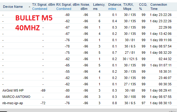

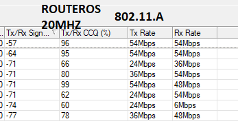

    Poderia ser THROUGPUT?
    No BULLET que está a 40mhz e muito mais pessoas conectadas, quase não da problema
    Na ROUTEROS que está em 20mhz é so colocar upload o ping vai la em cima.

ID:      	70679teste feito conectado na ROUTEROS, eu tenho outro cartão que acontece a mesma coisa, só que elas não consigo passar para 40mhz pra testar, pq so tem 40mhz TURBO, ai nenhum cliente conecta.
    Quando faço o teste conectado no BULLET, tanto o up quanto o down medem normal, e o ping fica em 2ms

ID:      	70677Clique na imagem para uma versão maior
Nome:	         ROUTEROS.png
Visualizações:	134
Tamanho: 	6,7 KB

    cara o problema é no sinal dos clientes, se vc tiver um cliente com CCQ baixo, tipo tem aí de 60% ele mata todo o desempenho do seu radio, tem que verificar os clientes que estão por traz de obstáculos ou muito longe da torre, tambem deve-se fazer uma verredura nos canais e setar o menos poluído.
    mas se fosse você, tira o mikrotik e colocava os clientes em uma nano station m5, já vai melhorar bastante a qualidade devido o Airmax melhorar em questão de interferência.

    Meu problema é que nos clientes eles colocaram tudo PROELETRONIC, ai o AIRMAX nem funciona, so que no BULLET, quando passo pra 20 mhz, o CCQ continua 99%, porém da o mesmo problema que nos MK.

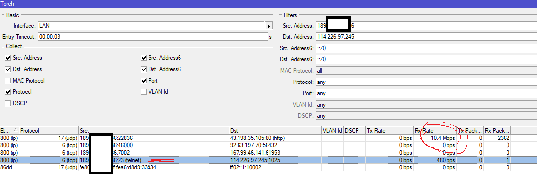

    Agora hoje percebi umas coisas estranhas, tinha tres clientes com UPLOAD ALTO, de 3 a 5MB, bem incomum pra "minha" rede, ja que o SPEEDTEST da quase ZERO e ainda me desconecta da rede, .
    Fiz um TORCH e apareceu assim nos três com trafego de up alto.
    O que me chamou foi o TELNET, que acho que não é normal, e o RX rata quase 100% a mais do plano do cliente. Esse cliente tem 5M e ta dando 10M.

    esse RX 10m é o upload, download é a coluna TX, seu MK envia para o cliente e ele recebe na forma de RX download.
    digamos que o upload máximo da sua antena esteja em 10mb, se este upload estourar, o ping para todos os clientes vai ficar lento por conta de não ter upload livre para enviar requisição.
    e o segredo é melhor o sinal de cada cliente que estão apresentando o CCQ abaixo de 90%

    Na SIMPLES QUEUE todos os clientes estouram um pouco, como ja tinha dito, se ta 5M, passa um consumo de 7M as vezes.
    Mas não é sinal nem CCQ.

    Quando fui fazer o SPEEDTEST, deu apens 20M DOWN E 0M UP
