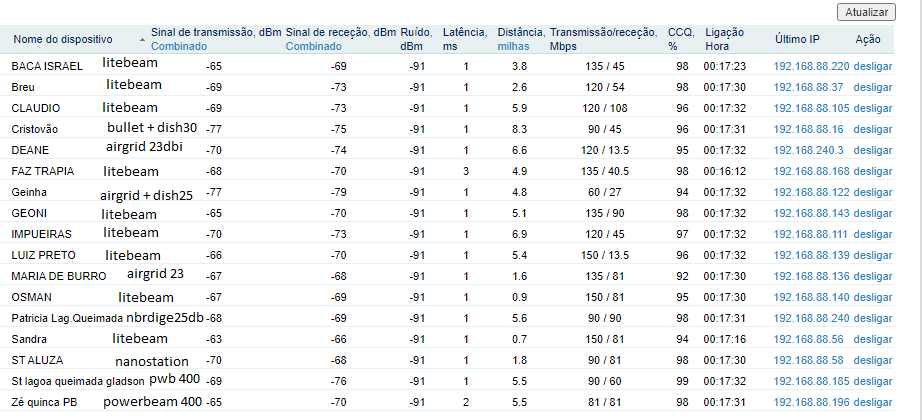

    Olá pessoal do fórum, gostaria da ajuda de vocês para detectar possíveis problemas, a fim de corrigi-los, e aperfeiçoar minha célula 5.8, tenho um Rocket M5 + Painel 20 dbi 90º atendendo uma área rural, segue no anexo uma imagem detalhada do Ap, e minha duvida é sobre os sinais de Rx, por quais os motivos de sinais RX serem mts vezes mais ruins dos que o TX ? e como melhorá-los?

    Muita das vezes, é "problema" de alinhamento do equipamento, faz o ajuste do lado cliente levantando levemente o rádio e acompanhe o sinal, não é simplesmente "mirar" na célula e tá tudo lindo rs
    eu consigo alinhar no cliente e deixo no melhor sinal , chegando a -65 na maioria das vezes, só que no lado do ap o RX que recebo é -70. qual a razão ? perca de potencia das antenas ? pouca potencia para a distancia percorrida? zona de fresnel obstruindo ?
    obs: tenho clientes que o sinal era -66 e do nada foi parar em -76.
    ja fui la , tentei alinhar pra tudo q e canto e n melhorou mais.

    Pelos combinados de sinal é alinhamento errado.
    Veja que o alinhamento não é só esquerda/direita pra baixo/cima (downtilt)
    O alinhamento começa pela escolha do local onde vai ser instalado a antena.
    Instalar a frente de um telhado/laje é completamente diferente de se instalar por trás dele.
    Às vezes a escolha entre um lado e outro do imóvel faz diferença.
    Instalação demasiadamente baixa, com parede na lateral da antena, prédio/vegetação dando "meia visada".
    Tudo isso interfere.
    Um bom anteneiro verifica isso quando instala a antena. E por último o ajuste fino feito milímetro a milímetro pelo sinal do rádio.
    Uma outra coisa é a instalação do painel na torre. Se o painel estiver com sinal "horizontal" (apontado pra frente) sem o devido cálculo do downtilt conforme seu ângulo de abertura, dá problema de sinal também

    Se vc apontou para máximo de sinal recebido no cliente, não há mais nada que fazer. Essa vai ser a melhor situação. A diferença de sinal vai acontecer sempre pois as potencias dos rádios não são todas iguais e também o circuito de medição de RF deve ter um erro de pelo menos 2dB.
    Também tem a ver o APC ou controle automático de potencia que não é totalmente lineal e em uma ponta pode estar abaixando a potencia para conseguir maior throughput.
    Em definitiva o que vai te dar uma melhor referencia da eficiência de seu link acaba sendo o CCQ que deverá estar por cima de 90% porem não sei te disser qual seria o menor valor aceitável.
    Não encontrei na literatura UBNT nenhum procedimento que permita igualar Tx com Rx.
    obrigado pelas dicas, vou verificar o tilt do ap

    Lembra que zona de fresnel parcial também derruba sinal.
    Pode ter visada perfeita, mas se a zona de fresnel tá míseros 30% obstruído, sinal diminui nuns 3dBm.
    As vezes é vegetação que cresce e entra na zona de fresnel, mas onde se tem muita construção (Minha cidade tá em constante construção, em todo quarteirão tem alguma coisa construindo o ano todo) as vezes surge telhado ou muro mais alto, ou as vezes a parede já estava lá, mas foi instalado um rufo metálico, e isso reflete RF pra caramba, o concreto irregular de chapisco reflete um pouco mas metal retinho (Rufo costuma ser bem reto) reflete muito, tanto que o refletor das antenas de maior ganho pra PTP é só uma chapa de metal. Alias, vegetação seca também atrapalha bem menos na zona de fresnel que vegetação verde.
    As vezes é questão de subir a CPE do cliente 1 ou 2 metros, as vezes colocar em outra parte do telhado (Mas cuida isso, o próprio telhado pode ficar na zona de Fresnel, quando mais perto da torre menos a zona de Fresnel, mas pra 1km falamos em zona de Fresnel de 3,5m, então a CPE teria que ficar a pelo menos metade disso do telhado, ou seja, 1,7m de altura! Quem coloca CPE em caninho de 50cm tá pedindo pra ter muita perda de pacote e o PTMP que em tese teria capacidade pra trafegar 60Mbps acaba conseguindo trafegar 20Mbps e com jitter grande (Um ping de 4ms, outro de 140ms).
    Quando não tem como melhorar a instalação, colocando ainda mais alto, o jeito é perder esse cliente, 1 cliente com sinal -72dBm atrapalha o mesmo que talvez 15 clientes com sinal -60dBm (Que já é ruim pra MCS15, devia ficar nos -55dBm pra chamar de perfeito).

    A obstrução da zona de Fresnel afeta os dois path, Tx e Rx por igual. Não é esse o problema do colega.
    gente me tirem uma duvida , se O AP Transmite 43 dBm de EIRP, e o Cliente tem 48 dBm de EIRP, neste cenario temos 5dBm de diferença, seria isso o motivo de Sinal Cliente RX e Sinal AP Tx, terem essa diferença ? ou não tem nada a ver ?
    Padrão Re: Identificar problemas em um ptmp
    Sim, tem todo a ver, é isso que acontece se vc tem um AP com antena setorial e um cliente com antena parabólica por exemplo, ambos usando mesmo radio. mesmo usando os mesmo equipamento , uma diferença de ate 1,5 dB entre ambos poderia estar dentro do erro do equipamento (não sei e não temos informação da precisão do sistema de medição de sinal dos rádios).

    Imagine que esse seu AP de EIRP 43 dBm tem um painel de 20dBi (vou chamar de radio A) e o rádio cliente tenha uma antena de 23dBi (vou chamar de radio B)
    Em um enlace de 10km em 5.8Ghz, se dirrimir as perdas de sinal no ar dos dois rádios:
    A perda de sinal no ar é da ordem de: 127,7dBm (127dBm). {a perda no ar é tão grande quanto maior a distância e maior quanto maior a frequência}
    Portanto o sinal do rádio A recebido lá no rádio B é:
    EIRP de A (43dBm) - perda (127dB) + ganho antena de B (23dBi)
    43 - 127 + 23 = -61
    O sinal teórico medido em B seria de -61dBm
    Já o sinal de B recebido em A:
    EIRP de B (48dBm) - perda (127dB) + ganho antena A (20dBi)
    48 - 127 + 20 = -59
    O sinal teórico medido em A seria de -59dBm
    Perceba que a diferença de 3dB entre os sinal de um e outro. Essa diferença é tão maior quanto maior a diferença de EIRP entre os rádios.
    Quando se tem um PTMP com clientes em diversas distâncias, essa perda no espaço livre é diferente para cada cliente. O que enseja uma diferença de sinal, mesmo com equipamentos idênticos.

    sem contar que conforme a modulação, a potência de saída muda.
    adicionei +1 rocket com outra basestation de 20 dbi de 90° de abertura (identica ao outro ap ) um pouco mais acima na torre, e verifiquei que clientes que o sinal chegava em -72 caiu para -65 vindo desse novo ap, deixei o outro ap ligado a fim de comparar os clientes. porém ainda existem clientes que o sinal de recepçao no AP continua entre -70 a -72, o que me leva a crer que o problema esteja realmente nos clientes. zona de fresnel, distancia, perca de potencia. nao sei são tantas variaveis....
    Isso não tem nada a ver com sua pergunta inicial de diferenças entre Tx e Rx e sim com percas no enlace.
    Tive um problema parecido e além da questão dos ganhos de potência dos rádios serem diferentes eu, por curiosidade, troquei o local onde tinha fixado a antena, para outra parede do outro lado da residência e consegui uma melhora.
