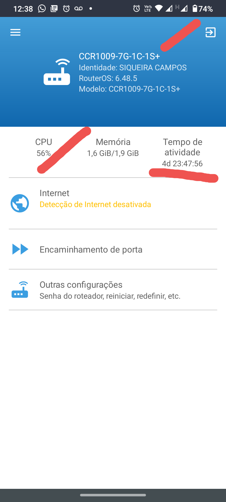

    Padrão Re: CCR 1036 8G 2S+ Em , problema com pppoe e downgrade
    Citação Postado originalmente por wld.net1 Ver Post
    Você faz tudo em um Hardware só? Se a resposta for sim, o problema ta ai!
Nome:	         Screenshot_20230106-123845-119.png
Visualizações:	180
Tamanho: 	87,1 KB
