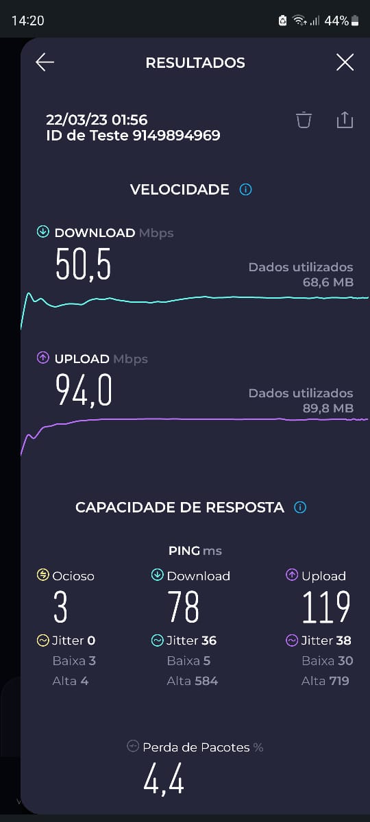

    Tenho um loco M5 como AP e uma sxtlite como station. distancia de 350 metros com visada. (sei q não é o ideal e tal, mas funciona sem os protocolos proprietários muito bem)
    Ocorre que o enlace após testes mostra um download de 50 mb/s na média e o up chega a 90 mb/s. (na teoria suportaria até 100 mb/s) devido aos equipamentos que estou utilizando.
    minha dúvida é se tem como corrigir, poderia ser apontamento? fresnel? se fosse invertido os valores estaria otimo já que preciso de mais dow que up.

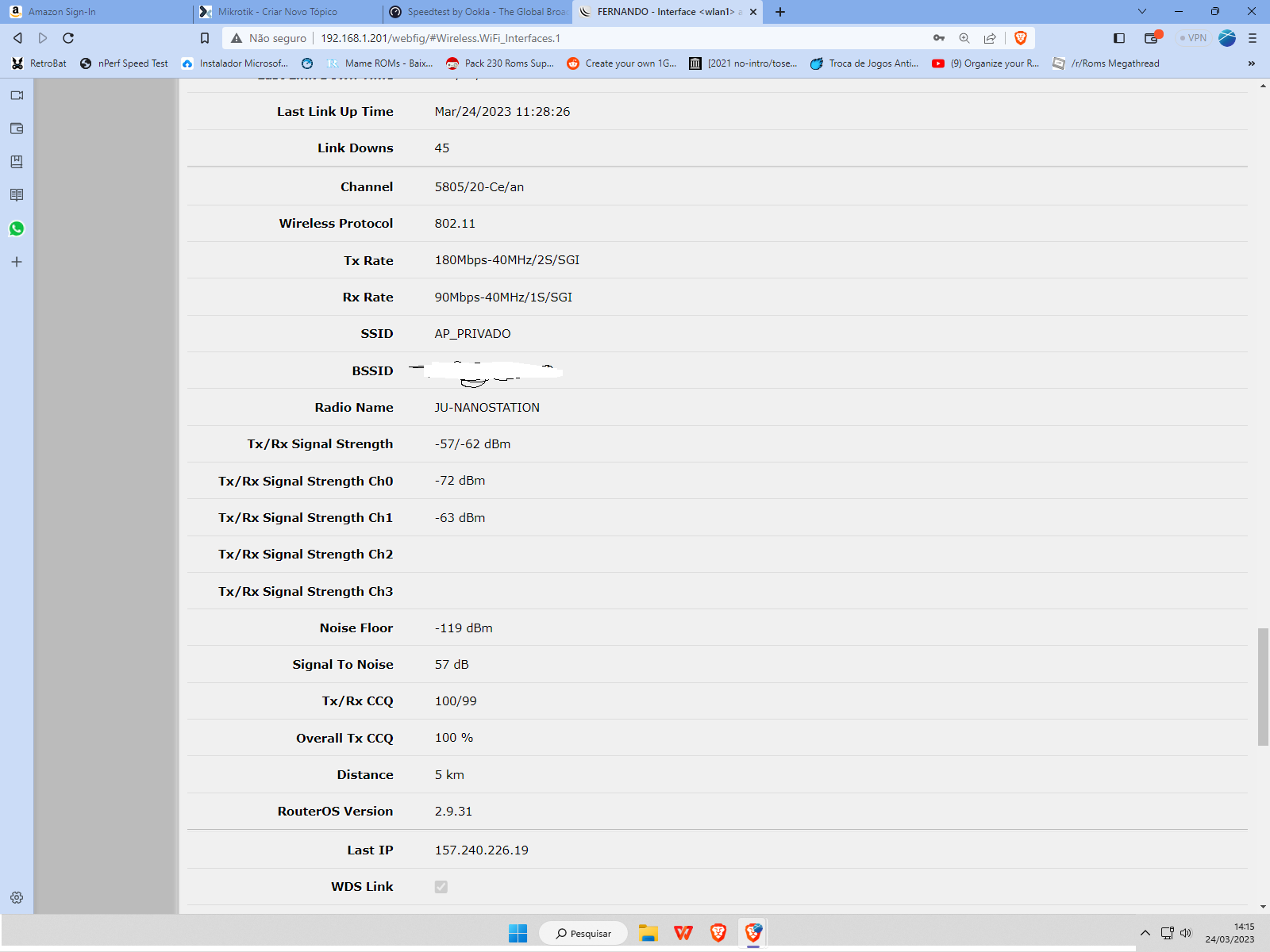

    Provavelmente é alinhamento errado ou visada obstruída.
    Veja que o TX rate está em 180mbps enquanto o RX rate está só em 90mbps.
    Observe também que o sinal do CH0 está em -72dBm e do CH1 em -63dBm. -72dBm é muito ruim. Tem que tentar aumentar ele e subir para pelo menos esses -63dBm aí.
    Outra coisa a se observar é que você disse que estão a 350 metros e a sua SXT está marcando 5km. Ou ela está com a distancia travada manualmente em 5km ou sua visada/alinhamento estão muito, muito ruins!
    Veja se não tem problemas de obstrução: Vegetação, casas, prédios etc.
    Verifique o alinhamento lateral e o downtilt. Um erro aí e mata o enlace.
    Veja também se as antenas não estão instaladas em local impróprio como perto ou na lateral de paredes, por trás de telhados/lajes ao invés de na frente.
    Eu recomeçaria do zero o alinhamento e a configuração desse enlace.

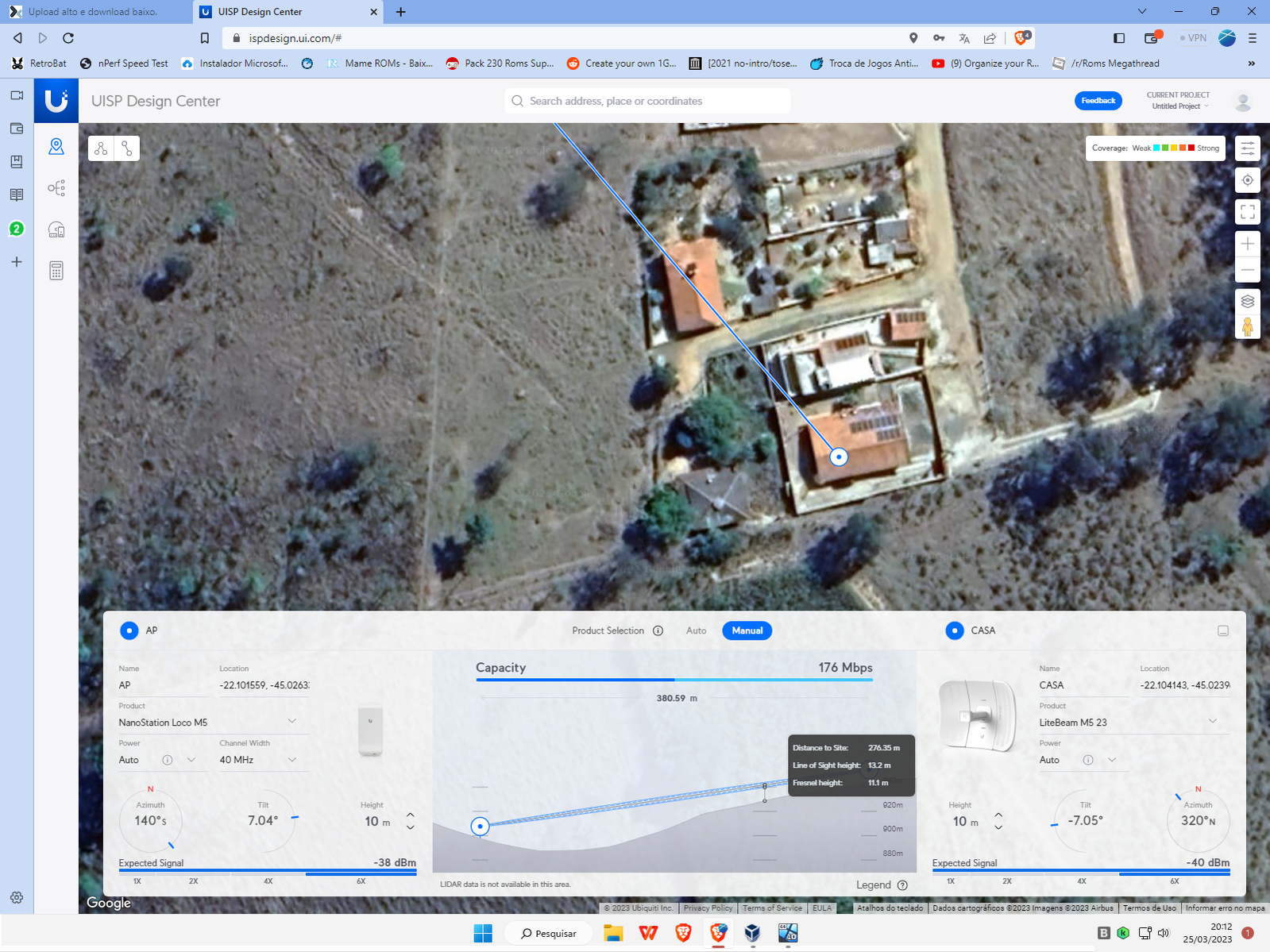

    1 - O AP está (chutando) uns 30 ou 40 metros mais baixo que minha station e ambos não possuem um sistema de inclinação. Poderia ser isso?
    2 -Há ainda uma casa na frente q não compromete a visada, porém acredito que possa estar comprometendo um pouco o fresnel.
    3 - A distância está em 375 metros mesmo verifiquei no mapa do earth, farei o ajuste na antena quanto este ponto colocando manualmente
    envio anexo uma imagem só para terem ideia do meu cenário (se tiverem curiosidade). o AP é mesmo um nano loco M5 e a station uma sxtlite e não um litebeam como mostra a foto.

    Com 30~40 metros de diferença de elevação e sem ter como regular as antenas para cima e para baixo (downtilt) vai dar BO mesmo. Uma vai jogar sinal por cima e a outra vai jogar sinal no chão e refletir tudo. Por isso essa discrepância entre Up e Down. Pode verificar pelo sinal. Tem mais de 10dB de diferença entre as chains.
    Tente achar aí aqueles tubos amarelos de 1 polegada pra antena e ajuste no braço. Entorte mesmo. Não vai ser uma coisa extravagante de torto pra apontar pra cima e pra baixo nessa altura aí. Qualquer coisa que você virar a de cima um pouco pra baixo e a de baixo um pouco pra cima vai começar a perceber diferença no sinal.
    Infelizmente para você poder utilizar a velocidade toda de 200MB nesse enlace aí, você teria que ter duas CPEs MIMO e com porta Giga, já que as portas fast só vão até 100MB de velocidade.
    Eu dei uma olhada no Google Maps e pelo que pude perceber, lá no local mais baixo, você olhando para cima tem uma árvore a esquerda do enlace. O mesmo ocorre no local mais baixo. Talvez você deslocar ambas as antenas totalmente a direita das edificações poderia ser um teste válido para melhorar o enlace.

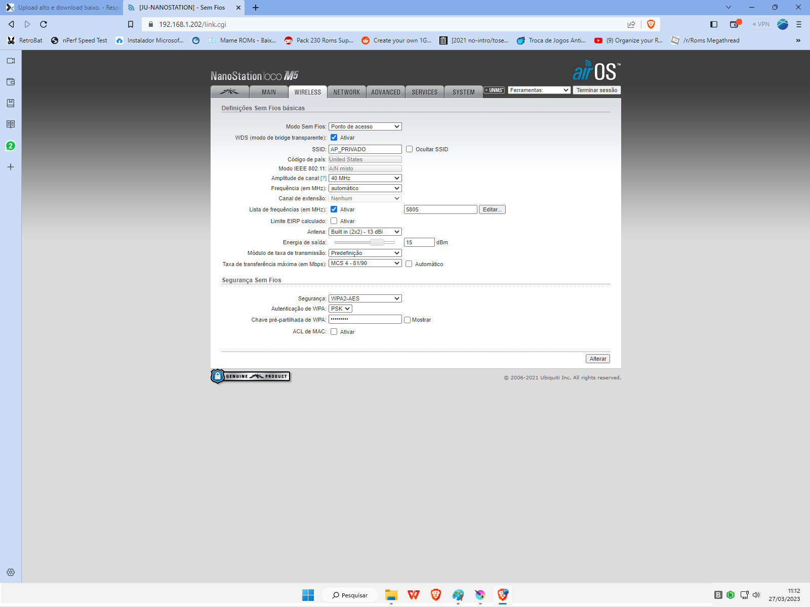

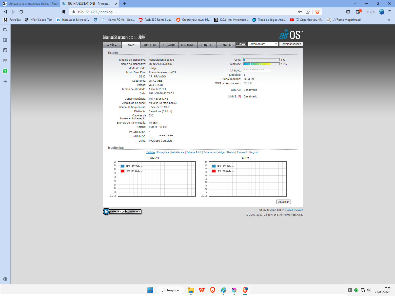

    Uma última coisa. Eu vi que você não postou aqui as abas de sinal e config do seu Nano, mas verifique o nível de sinal que está configurado nesses seus aparelhos. Se estiver DFS e Brasil provavelmente está com EIRP capado. Talvez burlar isso aí com um Compliance Test e subir o sinal das antenas pode dar uma ajuda extra.
    A arvore em questão está bem mais baixa que meu enlace então acredito que não obstrua nada, mas a casa acho que pode estar atrapalhando sim. Pensei a mesma coisa em puxar o enlace o máximo para a direita, aqui na minha casa (estou no alto) é fácil já que qualquer modificação que afete estética ou outra coisa é por minha conta. na casa de baixo é da minha irmã, então tenho que fazer algo mais bonito que não a atrapalhe em nada. Já está quebrando essa pra mim, mas vou ver essa possibilidade sim.
    Quanto as informações mais técnicas que me repassou no último paragrafo, não entendo muito bem. vou postar uma foto das configs aqui. O nano é facil de mexer, mas mikrotik tem tanta configuração que deixo muita coisa no padrão.... aprendi bem sobre mcs e só. Certeza que o DFS não esta ativo no nano e nem sei pra que serve. vou verificar sobre também.
    Por esses dias estou utilizando mcs4 devido estabilidade.... sei que nesse mcs não vai passar a banda que pretendo mesmo, assim que melhorar a questão do sinal vou testar outros com banda mais apropriada.
