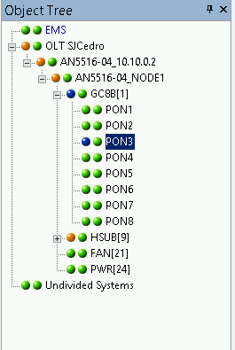

    Segue print do ANM:
Nome:	         anm2.png
Visualizações:	628
Tamanho: 	5,7 KB
    Alguem tem alguma sugestão, ou já passou por algo parecido?

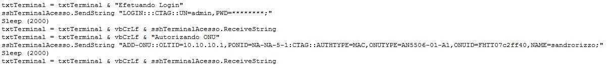

    É exatamente o mesmo que tenho. Rsss
    Não consigo é adicionar uma ONU via TL1.
    Segue o comando que estou utilizando:
Nome:	         ADD ONU.jpg
Visualizações:	712
Tamanho: 	52,5 KB

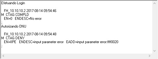

    E segue o erro que está me retornando:
Nome:	         ERROR ADD ONU.jpg
Visualizações:	948
Tamanho: 	22,7 KB

    cara vc tem placa no slot 5 mesmo ????
    ou só copiou o meu exemplo e ta tentando

    Consegue colar o comando aqui em texto mesmo?
    Padrão Re: Fiberhome Tl1
    Tenho placa lá sim.
    Adicionei 2 ONU's na PON 5 e estou querendo autorizar elas via sistema.
    Citação Postado originalmente por Maiervf Ver Post
    ADD-ONU::OLTID=10.10.10.1,PONID=NA-NA-5-1:CTAG::AUTHTYPE=MAC,ONUTYPE=AN5506-01-A1,ONUID=FHTT07c2ff40,NAME=sandrorizzo;

    Se é na PON 5, então seria "NA-NA-1-5" e não "NA-NA-5-1", pois é SLOT-PON
    Putz! Era justamente isso Maiervf.
    Muito obrigado pelo help!
