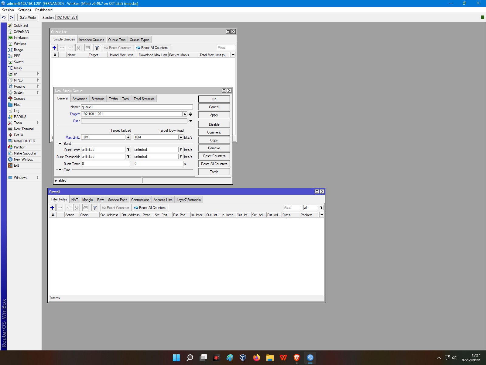

    Depois de muito pesquisar uma solução não consegui fazer limite de banda em uma sxtlite.
    Utilizei diversos vídeos e tutoriais que mostram o mesmo cenário.
    limitar a banda de download e upload "setando" em simple queue, porém a regra não funciona.
    Vi em fóruns para remover do firewall a regra de fasttrack, porém o meu firewall não contém nenhuma regra.
    Simplesmente não consigo fazer funcionar.
    Alguém já passou por isso que possa ajudar? Obrigado.
    Tenho 3 sxt lite atualizadas as quais recebem net de um AP. Já tentei nas 3 e não funciona. atualizei o software por esse mesmo motivo.
    Obrigado a todos.

    Preciso fazer o controle na station tendo em vista que meu AP é um nano loco e o controle de banda seria para todos os stations.
    Eu fiz o teste na minha station que é uma sxtlite5 e informei meu IP que está fixo. 192.168.1.201. cheguei a aplicar tb na Bridge e nada. No tráfego da queue da zerado e não faz o controle infelizmente.
    Em resumo eu tenho um nano loco m5 em AP e 3 sxtlite5 em station-pseudobridge.

    Até hoje sem solução. li o help mas o que tentei nao funciona.

    Esse seu equipamento está configurado em Router (usando uma classe de IP na WAN e outro na LAN)?
    Na imagem do controle de banda que observei , seu Mikrotik é o IP 192.168.1.201 e seu controle de banda também é o mesmo.
    Nesse caso você estaria controlando a banda apenas do trafego que é iniciado do seu Mikrotik.
    Para controlar a banda da rede interna (LAN), você tem duas maneiras princiais:
    1° - no Target você configura a rede dos IPs da sua LAN (verificar qual é), por exemplo 192.168.1.0/24
    2° - no Target você conigura a sua porta LAN (pode ser a Bridge).
    é bem simples e as duas opções são validas

    Vou ser bem sincero para você. sobre o seu primeiro questionamento: Não sei rsrs. Digo isso pois configurei de acordo com as dicas aqui do fórum e videos da internet.
    Meu cenário é exatamente este:
    Recebo a internet via fibra, e um dos cabos que sai do roteador da empresa vai para um nano m5 (está em modo bridge com ip 192.168.1.202) e este envia internet para duas sxtlite (estas estão em station-pseudobridge com ip 192.168.1.201 e outra 192.168.1.203)
    queria que sxtlite com ip 192.168.1.201 que recebe a internet não utilizasse de toda a banda, queria limitar a banda em 30 mb por exemplo. hj eu consigo nela uns 80mb.
    Não sei se a informação acima ajuda, mas sou um pouco leigo no assunto técnico. se ajudar um print ou algo do tipo.... aquela foto é da sxt que quero limitar a banda.
