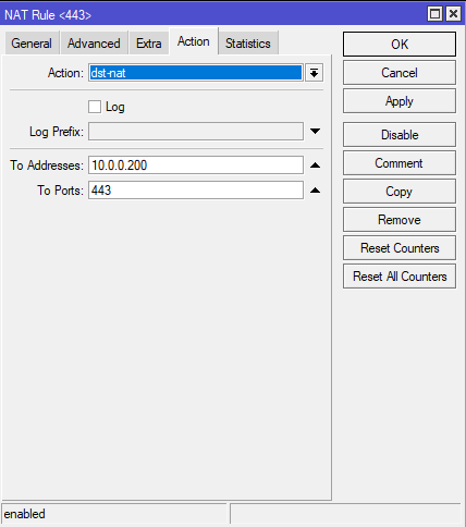

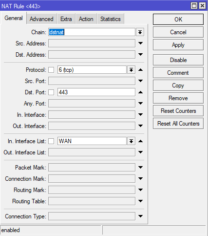

    Olá pessoal.
    Estou com dois links pppoe na minha RB, criei uma Interface List e coloquei as duas dentro. Fiz vários NATs, dentre estes acesso externo pelo NoMachine (onde quem vai acessar coloca o DNS e a porta e redireciona pra máquina que quero), fiz um CNAME no UOL apontando para o DNS do Mikrotik e o NAT joga pra máquina que vai ser acessada, duas máquinas estão como Servidores e coloquei a porta 443 pra 7443 e 8443 e também acessa normal, porém, tenho um Servidor VMWare que tá na porta 443 e já fiz NAT de tudo que é jeito e não consigo acessar. Antes de tentar mudar a porta dele para ?443, instalei em outra máquina o XAMMP pra fazer um teste e vi que quando tento acessar o XAMMP pela regra NAT 443 não vai, ai mudo pra Ex. 2443 e funciona.
    Antes quando tínhamos IP Público acessava normalmente, foi mudarmos pra pppoe e usar o DNS do Mikrotik, pronto, não acesso mais.
    Alguém tem ideia do que possa ser?
