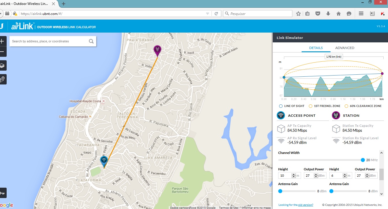

    entra no site airlink.com e faz o calculo de um ponto ao outro e coloca um print da tela pra gente

    Padrão Re: Montar rede ponto a ponto 2 km Sem Visada me ajudem por favor
Nome:	         223.png
Visualizações:	385
Tamanho: 	307,1 KB
    Coloca com os teus dados

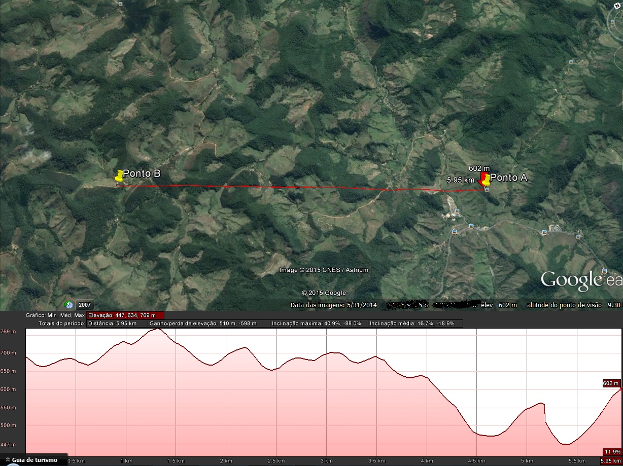

    Meu caro. Existe forma sim de fechar um enlace sem visada. Eu tenho aqui na empresa enlaces em 900 e 450 que passam 15mb. Locais completamente sem visadas com 3 montanhas enormes no meio do caminho
    Se tiver como passar as coordenadas , alturas , antenas, e os equipamentos utilizados poderemos simular o link. Imagino que os equipamento em 450MHz sejam Vulcan PRO.
    Estaremos contriuindo com os colegas ao achar a explanação a esse enlace.
Nome:	         ptp.jpg
Visualizações:	347
Tamanho: 	393,6 KB
    Segue perfil do relevo onde tenho enlace sem vizada. e funcionando perfeitamente.
    mas igual eu informei para ele, passar 50 ~ 100 MB sem visada. esquece..
    se tiver como enviar equipamento esta utilizando, antena e altura das torres agradeço.
    Como Fez para apontar sem ver o outro lado?. É a elevação? apontou para cume do morro?
    Foi feito via GPS + Bussola. um lado a torre tem 10 MTs o outro lado esta a 3 Metros do Chão.
    Nesse de 900 foi via Mikrotik mesmo.
    RB 433AH + Cartao CM9 ou XR9. tem tantos anos que esta lá que nem me recordo exato.
