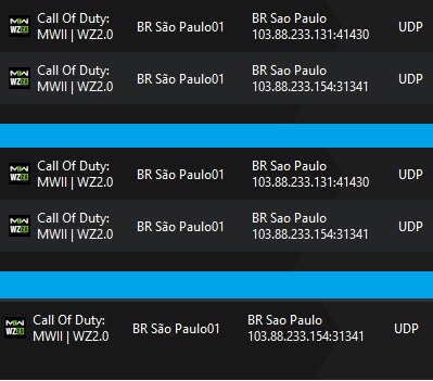

    Na verdade essa de o jogo ir lá no exterior é para listar os servidores ativos no momento. Os mapas mais jogados logam direto em São Paulo. Agora mapas menos jogados, principalmente da versão paga do jogo é só servidor gringo mesmo. Aí a rota é pedreira.
    Vamos pegar os exemplos da figura abaixo:
Nome:	         warzone.jpg
Visualizações:	166
Tamanho: 	47,4 KB
    O IP principal da lista de servidores do jogo é o 103.88.233.131. Alocado em São Paulo

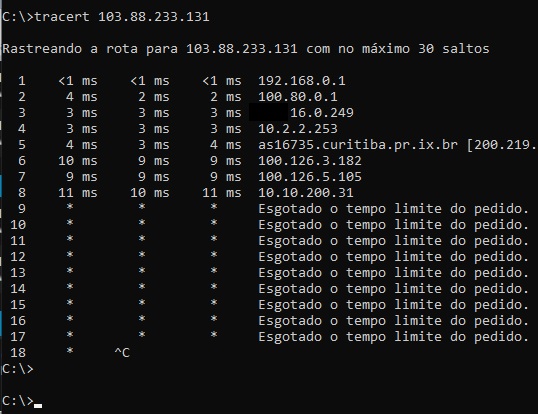

    Vamos pegar uma rota podre de um fornecedor de link ruim:
Nome:	         tracert 1.jpg
Visualizações:	173
Tamanho: 	89,9 KB

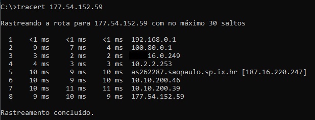

    Agora vamos pegar uma rota boa para um servidor de jogo direto no PTT São Paulo.
Nome:	         tracert 2.jpg
Visualizações:	160
Tamanho: 	41,4 KB
    Essa é a diferença na qualidade de serviço prestado.
    Tem muito fornecedor de link picareta por aí que faz a ligação no primeiro PTT que acha e depois roteia pelo tráfego IP até o infinito.
    Um fornecedor de link descente te liga direto nos principais PTTs do país.
