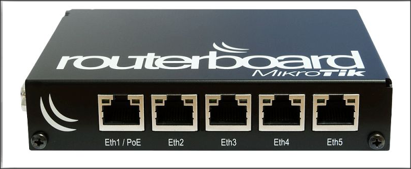

    Padrão qual é a fonte correta para usar o router 450G?
    Pessoal perdi a fonte, (desapareceu) kkkkk e não sei qual a voltagem desta fonte é 24V ou 12V?
    em alguns links mostra 24V

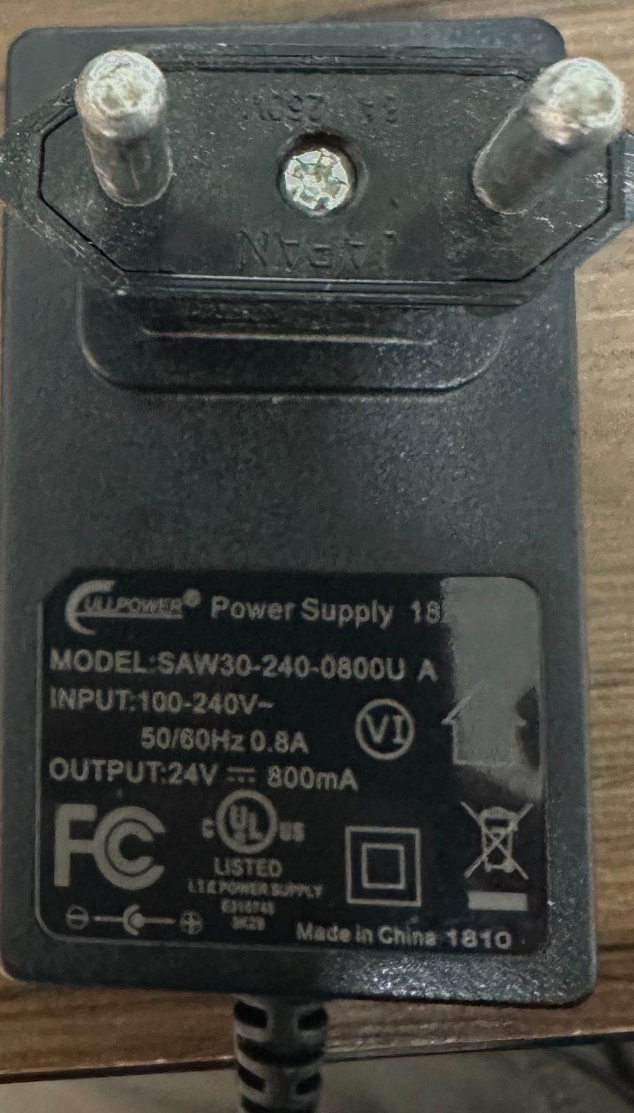

    Pessoal venho trazer minha contribuição minha RB 450G, veio com a fonte original de 24v a 0,8A.
    Coloquei em anexo uma foto da fonte.
