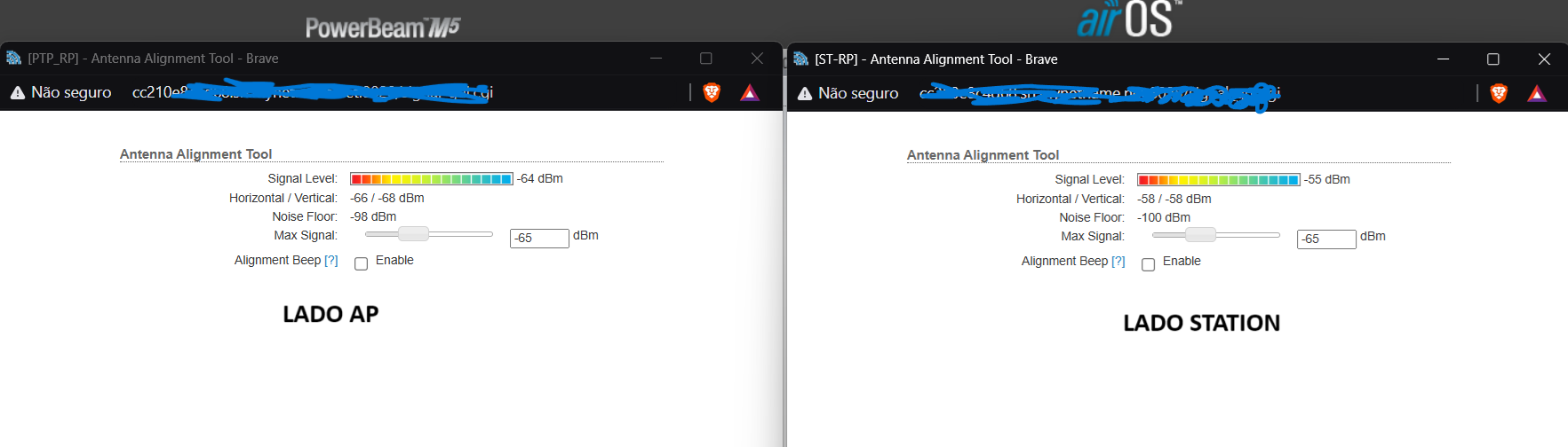

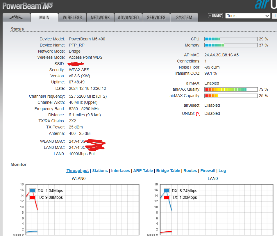

    Olá! Tenho um ptp de 10Km com duas powerbeam m5 400 em 40MHz, funciona muito bem, mas há alguns dias percebi algo estranho. Alguém poderia me explicar essa discrepância de sinal entre elas? Já mexi nos dois lados, o melhor sinal que consegui foi esse. Não parece ser fresnel obstruído, tenho visada limpa nesses 10Km, coletei as coordenadas dos locais e simulei no Airlink da Ubiquiti. Para eliminar algum possível erro na altura, coloquei a altura dos rádios bem abaixo da real, 3 metros em ambos os lados na simulação e ainda fica bem distante de tocar esse pico mais alto do gráfico. Estou achando ser algum problema na ponteira AP, alguém já teve problema parecido? Já testei outros canais também.

    Só mais algumas informações: nos dois lados deixo o MCS9 com a caixinha "auto" desmarcada e a potência em 25dBm.

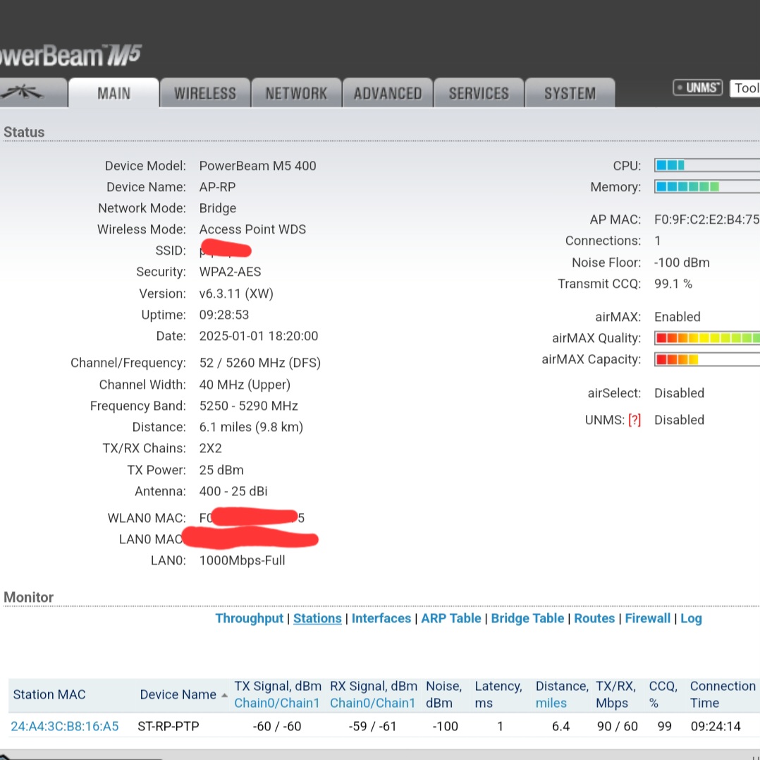

    Desejo um feliz Natal para todos! Acabei de trocar a ponteira AP, ainda estou aqui na serra. Mas o sinal continuou do mesmo jeito. Na verdade foi pra -59 rss. Não consegui deixar mais em -55 de jeito nenhum. Percebi que às vezes o sinal ia pra -51 do nada e após alguns segundos voltava pra -59. Vou trocar a ponteira do outro lado e retorno aqui pra dizer o resultado.
    Padrão Re: Diferença grande de sinal entre ap e station no ponto a ponto - PowerBeam M5 400
    Se a do outro lado tá ruim, o comum é ser o amplificador queimado. As vezes o amp dá curto aí nem liga, as vezes o amp só não opera (Sem curto interno) aí simplesmente escaneia mas não conecta (Porque não transmite nada, só recebe), e as vezes ele perde potência mesmo, geralmente isso ocorre com distorção junto, é igual amplificador de som, pode ter curto, abrir, perder potência sem muita distorção, ou perder com distorção enorme.
    Ao ligar ele com a ponteira aberta é só colocar o dedo em cima do CI amplificador, em outros Ubiquiti M5 são os Sige 5004, mas os 2 queimar igualzinho não sei se tem como, o normal é danificar cada polarização diferente, mas enfim, com ele ligado se tá quente demais (Quase não dá pra deixar o dedo), tem que trocar eles (Queima por EMI e cia, se queimou um no mínimo danificou de leve o outro).
    Se eles estão frios, e tem erro nos 2, tem que sair vendo tensão, geralmente o VRM deles, deve ser igual o Z1212 de 8 pinos dos outros M5, as vezes ele solta alimentação com ripple, com baixo tráfego não tem muito uso de cpu ou ram aí só no amplificador de saída que o problema transparece.
    É o tipo de problema que só diagnostica abrindo, via software não tem o que testar (Software não diagnostica hardware), só indo lá com outro pra poder levar ele pra mesa e abrir e testar com tempo.

    Grande Rubem, sempre dando um espetáculo nas respostas aqui do fórum! Vou colocar uma ponteira boa e abrir a outra para conferir esses componentes

    Feliz ano novo, galera. Troquei a ponteira station hoje, agora o sinal ficou igual no AP, realmente a ponteira está com algum problema de potência. Vou abrir ela pra verificar, obrigado a todos pela ajuda!
