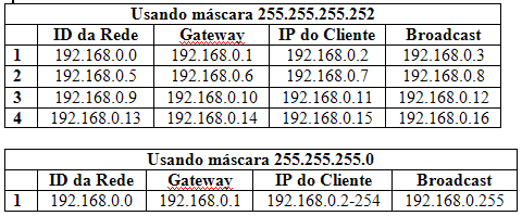

    Amigo.. No caso na minha rede eu utilizo máscara 252... Os ips dos clientes andam de 4 em 4... Como ficaria??
    Se fosse em C eu implementava.. Ficaria for(i=2;i<254;i+4)

    Não consegui fazer a tabela aqui então coloquei como anexo.. olha ela que vc entende fácilmente..
    Acompanhe as linhas.. quem está na linha 1 não enxerga a linha 2..
    Já na /24 todo mundo está na primeira linha.. Então todo mundo se enxerga..
    Entendeu??

    Citação Postado originalmente por cgrellier Ver Post
    Bom eu faria da seguinte forma...utilizaria a regra que cria um range inteiro e depois deletaria os IP´s que nao sao dos clientes...ou seja deixaria apenas os 4,8,12,16...Meio doido mas acho q funciona...so da um pouco de trabalho...
    Caso vc va tentar diz ai se funcionou...
    É, essa foi a solução, mas todo server que eu monto preciso ficar tirando regrinha por regrinha.. To querendo descobrir um jeito disso funcionar com apenas 1 enter..
    Mesmo assim obrigado..
