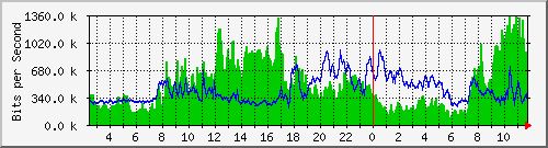

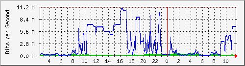

    Tenho um AP2000 e estou notando que o tráfego esta muito intenso na interface que os clientes conectam, no meu caso o cartão A com uma Omni.
    O cartão B que ligo o servidor até o AP2000 não há perdas de pacote e os pings ficam por volta de 5ms, em clientes que conectam através da interface LAN também pigam baixo e não perdem pacotes.
    Já no cartão A os pings ficam por volta de 200 a 500ms.
    Usando o IPTRAF constatei que o máxmo de tráfego que chega até o Linux é de 3MB, mas no cartão A que tenho a Omni chega a 10MB como mostra no MRTG.
    Teria como identificar qual cliente esta jogando muitos pacotes até o cartão A já que até o GW não chega todo o consumo que mostra MRTG.
    Tenho por volta de 30 clientes simultanio no rádio.
    Alguem utiliza filtros de portas direto na bridge como as portas 445-135-137, será que isso resolveria alguma coisa??
    abaixo segue as imagens do consumo do cartão A e B.

Nome:	         cartão A.jpg
Visualizações:	142
Tamanho: 	27,9 KB
ID:      	42   Clique na imagem para uma versão maior
Nome:	         cartão B.jpg
Visualizações:	152
Tamanho: 	28,1 KB
