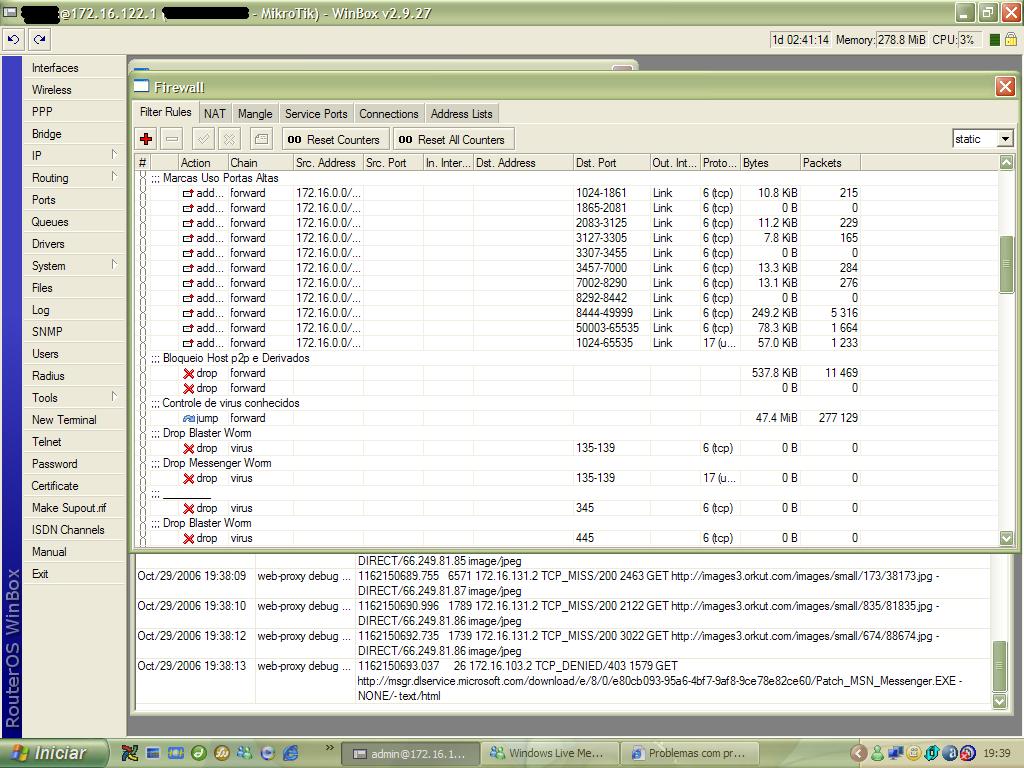

    Olá Amigo,
    Como lhe falei o uso do bloqueio de portas requer um estudo de sua rede, para ver quais os programas que utilizam portas altas e que não devem ser bloquados.
    Como esta ai no screen, eu não bloqueio direto, eu envio o ip de destino para uma lista, e bloqueio a lista, assim podemos verificar quais os host q estão bloqueados, etc.
    qualquer coisa estamos por aqui para ajudar e testar novas funcionalidade.
    []'s

    Oi amigo Josevaldo
    Como faço este esquema de lista tem como vc passar os passos pra fazer isto
    ola Pro2,
    Pela linha de comando faça o seguinte:
    /ip firewall filter add chain=forward out-interface=Link src-address=172.16.0.0/16 protocol=tcp \
    dst-port=1024-1861 action=add-dst-to-address-list address-list=black_list \
    address-list-timeout=1d comment="Marcas Uso Portas Altas - By Josevaldo" disabled=no
    Com essa regra estamos mandando para a black_list os ip de destino q nossa rede 172.16.0.0/16 tentar acessa com as portas altas, nesse exemplo a ranger 1024-1861.
    Agora vamos bloquear a black_list com essa outra regra:
    /ip firewall add chain=forward dst-address-list=black_list action=drop comment="Bloqueio \
    Host p2p e Derivados - By Josevaldo" disabled=no
    vá criando as ranges de ip lá em cima, de acordo com tua utilização de rede...
    []'s
    Josevaldo
