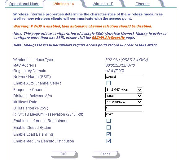

    Padrão minha conf
    ta ai a conf dos cartões que eu to usando so em b only mesmo, rapaz eu conseguir colocar rodar o seguinte, deixei um cartão desse BG e outra um Enterasys e o ap rodou tranquilo, mais oque ta acontecendo é o seguite esses cartões BG vem no kit ap2000, você deveria comprar o ap2000 e os aps separados.
    olha ai o anexo

    Citação Postado originalmente por tuxbrasil Ver Post
    olha ai o anexo
    vi seu anexo, qual a versão do firmware do seu ap2000 q vc ta usando? e vc pode me passar, poder ser no meu email [email protected] onde vc comprou seus cartões e quais são? pelo que entendi, vc ta usando um proxim que veio no ap2000 e colocou esse enterasys, ele é bom? vc pode me passar a loja q vc comprou?
